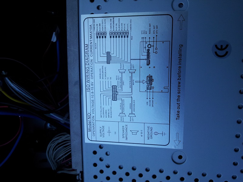

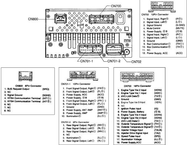

Buonasera, ho da poco installato sulla mia rav4 del 2005 un 2din con android, funziona tutto perfettamente, l'unica cosa che non sono riuscito a collegare sono i comandi al volante in quanto il connettore non è compatibile. Qualcuno di voi sa come collegari i cavi. Allego alla presente lo schema del 2din e quello dell'autoradio di serie. Anticipatamente ringrazio.

Io non sono riuscito a collegare i comandi al volante,per lo stesso motivo(connettori non compatibili)mi dispiace ma non posso aiutarti.Ho tagliato i connettori,provando le varie combinazioni di collegamento ma non c'è stato nulla da fare,ho perso questa funzione.Ormai mi sono abituato,e quindi non ci penso più. :smile:
