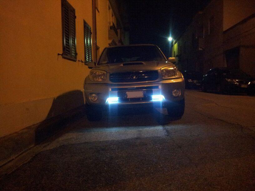

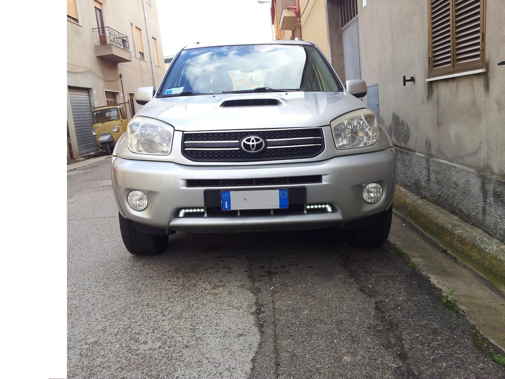

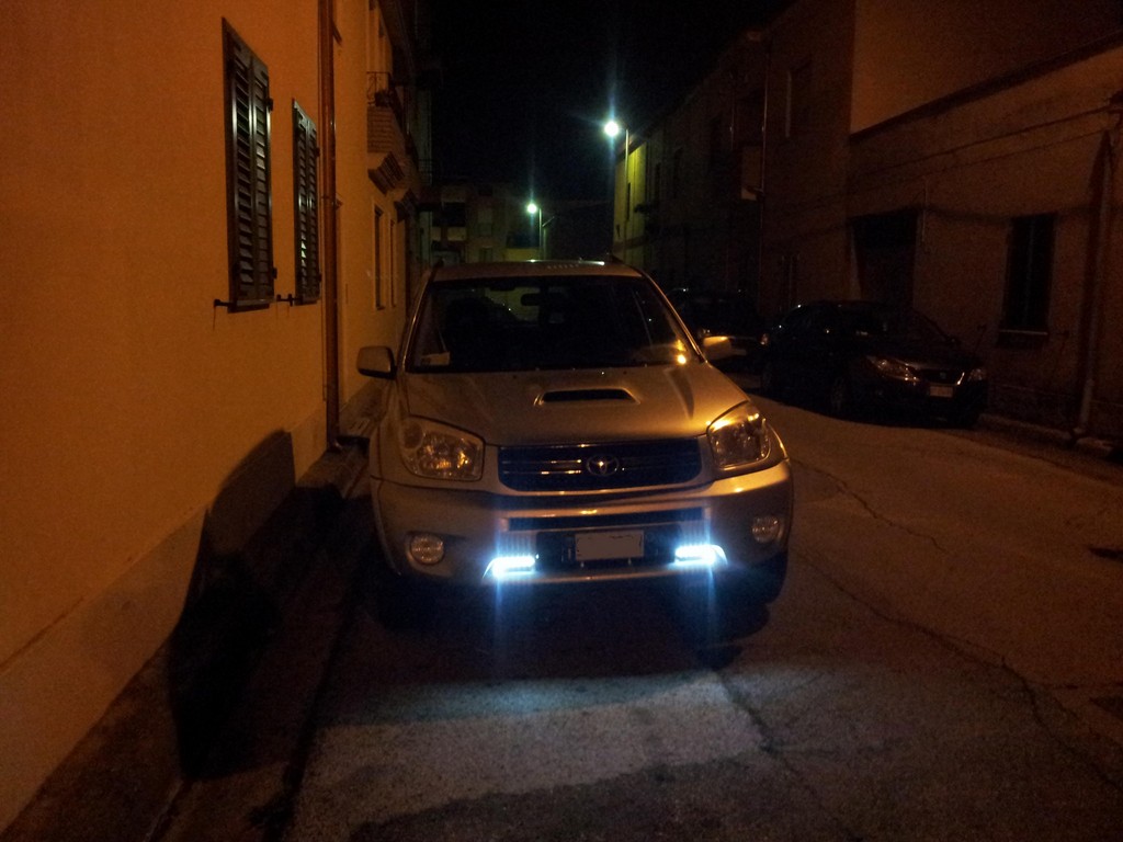

Salve ragazzi, sabato mi son dilettato nel montare le luci diurne nel mio rav4.2. mi hanno fatto tormentare ma ne valsa la pena voi che ne dite ?????

Ciao Ragazzi Prodotto acquistato su ebay alla modica cifra di 25€ comprese spedizione.
Se volete vi posso postare il nome del venditore.
Montaggio al quanto ostico se non si ha pazienza
1)Smontaggio paraurti
2)fissaggio tramite bulloneria fornita nella scatola delle luci
3)passaggio cavi impegnativo visto che li ho portati sin dentro l'abitacolo
4)rubata alimentazione dal cavo che porta corrente allo stereo cosi che all'accensione del quadro si accendono
5)installato interruttore tipo areonautico per spegnimento forzato sotto il posacenere nei coperchi dove ci dovrebbero stare qualche comando aggiuntivo non so per quale versione
questo il tutto per qualsiasi altra info son qui grazie ancora per i complimenti

se li alimentavo dalle luci di posizione non avrei avuto l'accensione con il quadro che è quello che volevo e poi cosi facendo le ho rese indipendenti
