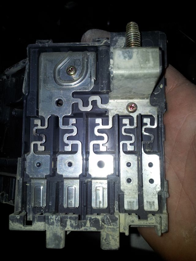

Dopo aver passato l'inverno ad accender il rav con le candelette che non andavano...
Ieri mi son messo a controllar l'impianto elettrico.
I relè son ok, fusibili non ne parla, le candelette funzionano perchè 1 ad 1 le ho provate, così nella speranza che nessun filo sia interrotto....
Stacco i poli delle batterie e con il tester impostato sulla continuità vado alla ricerca....
Arrivo ad una scatola in plastica, attaccata direttamente al polo+ delle batterie che, a primo impatto lo reputavo un distributore di corrente, invece smontato e aperto.... è si un distributore di corrente ma anche una maxi fusibiliera NON segnato su manuali e schede in mio possesso.
Così il "fusibile" rotto l'ho stagnato per un momentaneo utilizzo e ordinato il nuovo per 50€.
E un'altra pista aveva preso una bella scaldata perchè tutta storta!
fusy.jpg [ 128.54 KiB | Osservato 8361 volte ]

ammazza (la toyota) :shock: CINQUANTA :shock: euro per un fusibile???

50 euro penso che costi tutta quella piastra nuova....!!!!!!!! :shock: :shock: :shock:

Eh si.... tutta costa 50€!!!

Anche se è tutta la piastra (anche se poi è un pezzo di ferro tagliato di... diciamo 5cm x 5cm???)
IMHO €50 son sempre tanti per un ricambio... ma tenuto conto che per la batteria ORIGINALE m'hanno chiesto €150.... con stà crisi sono prezzi assurdi.
