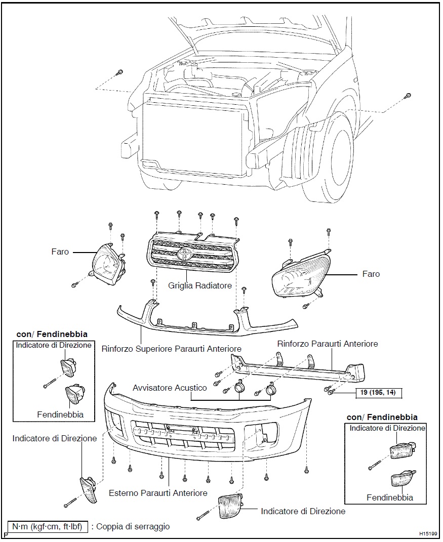

Ciao a tutti;
ho la necessita' di sostituire il faro fendinebbia Dx (vetro criccato..... :| )
potreste gentilmente dirmi se qualcuno di voi lo ha gia' sostituito :roll:
e se avete incontrato difficolta' ? :shock:
grazie
RAV 4.2 D4D (116 CV)
 Oggetto del messaggio: Re: Sostituzione faro fendinebbia Sx
MessaggioInviato: 29 giugno 2010, 22:32
E' abbastanza semplice.
Nel 4.2 smonti la freccia superiore (vite con testa a stella) e una volta tolta quella accedi al pezzo sotto che è "incastrato" annegato nel paraurti. Attento alla parte della regolazione che ha una specie di uniball di incastro : Thumbup :
E' valida la foto già postata per il faro (guarda in basso a dx) :cyclops:

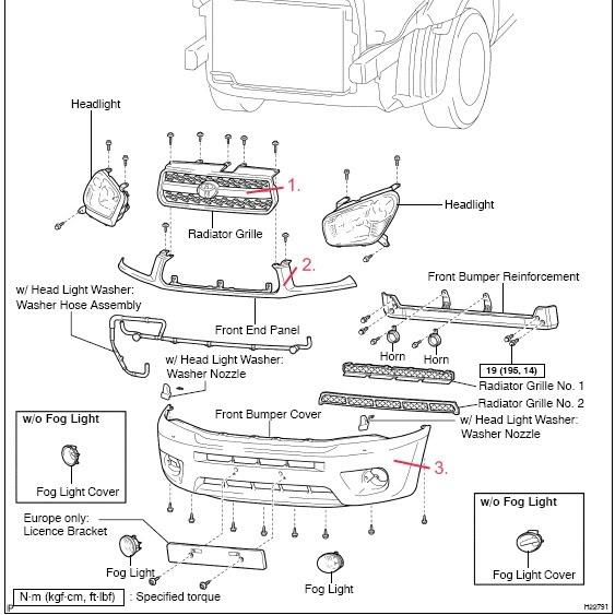

Ciao a tutti
allego il file (simile al precedente)
questo e' relativo alla versione 4.2 con i fendinebbia tondi : WohoW :
spero possa essere di aiuto
ciao
2003BumperSchematic[1].jpg [ 70.4 KiB | Osservato 7585 volte ]

Non ho ancora avuto tempo :oops:
ma ora e' tutto chiaro (almeno in teoria :shock: )
il faretto e' fissato con tre clips di plastica + una vite x la regolazione
da quanto ho capito da un sito americano...
Ciao
