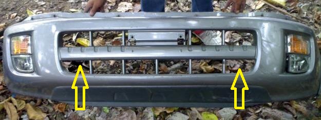

Io ho appena acquistato delle strisce led da applicare...ma sicneramente non saprei come montarle sul rav.
Ho trovato su ebay le daylights led sopra riportate a 149 euro. Che voglia. Però le perplessità ci sono anche su questo frangente, ne discutevamo proprio ieri io e Cam: sono abbastanza delicate, c'è pure scritto di non puntarci direttamente la lancia dell'acqua per esempio. le vedo molto poco compatibili con la (quantomeno vostra) propensione all'off road. Però son troppo tentato.
Andrebbero montate (e lo spazio sul rav ci sarebbe, ho controllato stasera samuuu!) sulla presa d'aria a lato della targa anteriore, poi collegate allo starter.
sono molto molto attratto...
MessaggioInviato: 10 aprile 2010, 7:13
Luca dai uno sguardo anche a questo sito
http://www.daytime-running-light.com/index_it.html
Credo che con una cinquantina di euro si riesca a trovare un kit almeno corredato di staffe che ruotano a 180°, oppure l'alternativa è applicarli con adesivo 3M.
Bisogna però inibire l'accensione delle luci di posizione.
Tu dici di metterli lì dove vedi le freccie gialle???

Quelle della Philips sono omologate CE ;) non correresti problemi.
La nuova direttiva CE (recepita dal governo italiano non essendo self executing) si applica a tutte le autovetture prodotte dal 2011: ogni auto che verrà prodotta dovrà montare le luci diurne, ossia luci che perennemente stanno accese nel momento in cui si accende il motore.
@Umberto: esattamente ma nella bocca di sopra!
