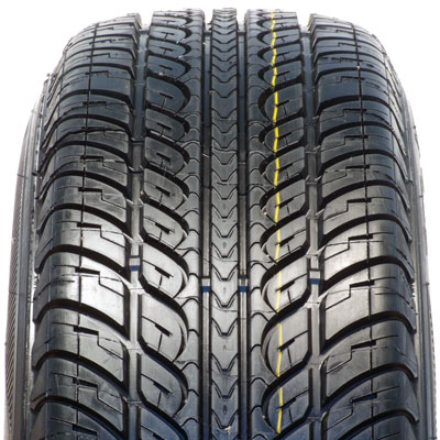

le mie sono delle Bf goodrigh modello Macadam T/A
Se T/A è uguale ad A/T io dovrei avere delle gomme molto artigliate cosa che invece non è perche sono stradalissime!!!
Commento file: BF Goodrich macadam T/A
bf_goodrich-macadam-t-a-235-70-R16.jpg [ 53.4 KiB | Osservato 9720 volte ]

Non è detto che dei pneumatici "tutto terreno" debbano avere un disegno artigliato.

Smentisco! Tutti i pneumatici BFGoodrich hanno questa sigla davanti a tutti i pneumatici.
I tuoi in particolare sono 95% strada e 5% fuoristrada

Dal gommista ho dato un'occhiata al catalogo BFGoodrich.
La sigla T/A sta per Traction Advantage, poi ci sono le varie linee stradali, tutto terreno e mud :oook:
