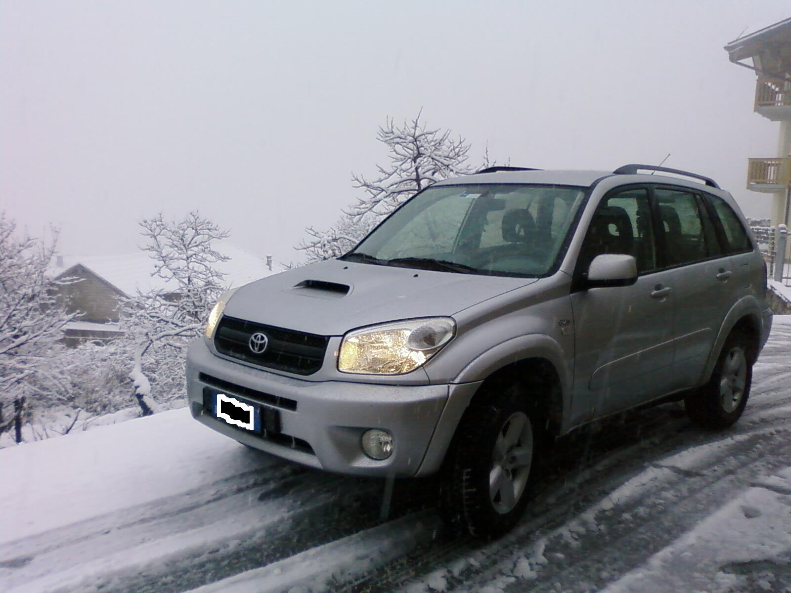

Ciao a tutti!
La pioggia e la neve della settimana scorsa mi ha dato la possibilità di testare meglio le gomme invernali/termiche Yokohama G071 da poco acquistate.
Ebbene, il feedback che posso dare è senz'altro positivo.
Sul bagnato non ho registrato particolari problemi di acquaplaning, anche a velocità sostenute l'aderenza mi è sembrata molta buona. Sulla neve, seppure non in condizioni particolarmente estreme (allego foto della mitica in uscita dal garage) ho registrato una buona tenuta su strada, in curva e in forte salita.
Ne consiglio quindi l'acquisto a chi fosse in procinto di farlo.
A risentirci.
