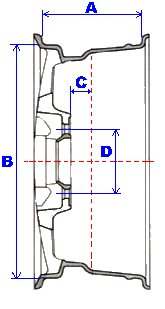

generalmente il canale è dato in pollici, l'et in millimetri, basta fare la conversione (1 pollice = 25,4 mm)per uniformare le due unità di misura, quindi sommare la metà del canale all'et e sapremo immediatamente la posizione dei bordi cerchio rispetto al piano di fissaggio
...comunque non aiuta, come giustamente hai scritto bisogna capire "dove" sta la ruota che è composta da un cerchione e uno pneumatico conoscere solo la posizione del cerchione non mi serve a molto, perchè sarà la gomma a toccare sulla carrozzeria o sugli organi meccanici; ulteriore complicazione sarà la forma che la gomma assumerà montata su cerchioni con canale diverso, alla fine solo una prova empirica potrà assicurarci la compatibilità
cerchi1.png [ 42.58 KiB | Osservato 12111 volte ]
 Oggetto del messaggio: Re: ET calculator
MessaggioInviato: 19 maggio 2021, 15:01
A=canale in pollici
B=diametro in pollici cerchio
C=ET in millimetri (ET=0 quando è nella perfetta metà del canale del cerchio)
D=PCD dei fori
....mancherebbe pure l'E che è il diametro del buco del mozzo, che di solito è in millimetri
