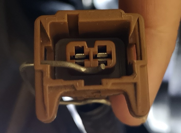

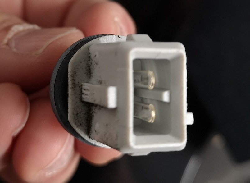

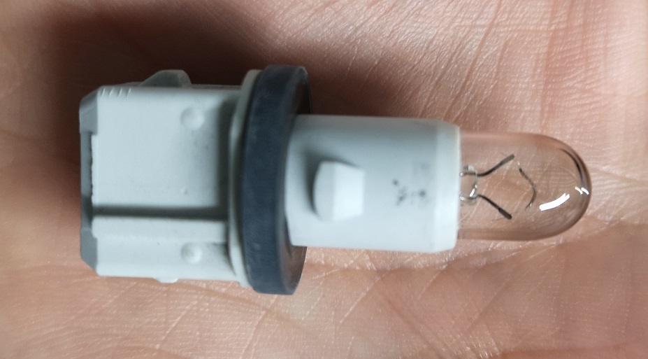

Ciao a tutti, ora che ho smontato la plastica interna al cofano per cambiare la batteria ho dato un'occhiata alle luci di posizione anteriori che mi piacerebbe sostituire con qualcosa di più luminoso a led.
Ho trovato degli attacchi molto strani (per me) e una lampadina mai vista prima anziche le solite banali lampadine W5W :shock:
Potreste aiutarmi a capire se è possibile mettere i led e che tipo?
Grazie!!!!

Commento file: attacco luce di posizione anteriore lato lampadina
IMG_20210429_115718m.jpg [ 101.46 KiB | Osservato 14663 volte ]
Commento file: attacco luce di posizione anteriore lato macchina
IMG_20210429_115739m.jpg [ 82.68 KiB | Osservato 14663 volte ]

...non si separa la lampadina dal portalampada? è tutt'un pezzo così come si vede? sul Rav prima serie c'è una T10 in un portalampada simile a quello che hai in mano, le ho sostituite con altre a luce calda prese su aliexpress

Unico pezzo, anche a me sembra così strano
Anche i siti che permettono di identificare le lampade partendo dal modello della macchina, tipo quello della Philips, riportano W5W
MessaggioInviato: 30 aprile 2021, 10:44
se conosci qualcuno con un Rav 1^ serie, prova a confrontare i portalampade, forse sono intercambiabili
MessaggioInviato: 30 aprile 2021, 11:39
Secondo me la lampadina si estrae!
Nel RAV4.2 è così. Quella parte in plastica serve solo a rendere stagno il faro. Controlla meglio, mi pare davvero assurdo che la lampadina non si separi dal portalampada.

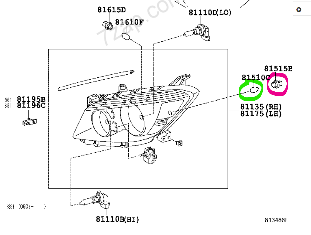

E infatti..... https://toyota.7zap.com/en/eu/rav4/6622 ... 1/813486i/
FaroRAV4.png [ 119.23 KiB | Osservato 14650 volte ]
In verde la lampadina e in rosso il portalampada :cincin:

Grazie dell'aiuto, gentilissimo!!!
