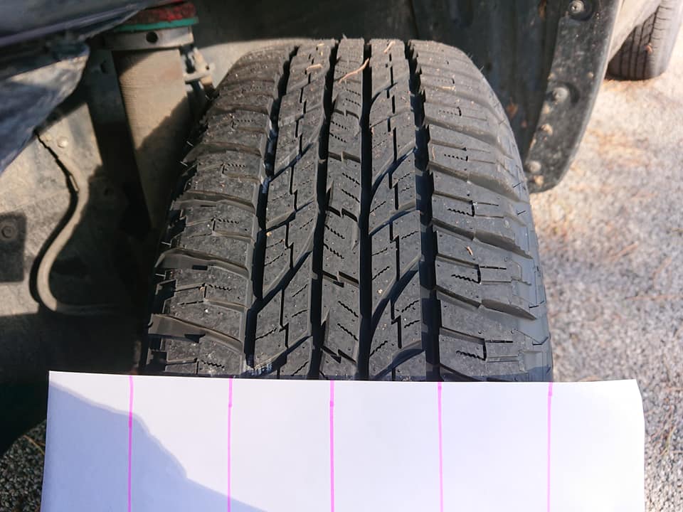

Tra le tre prenderei le Yoko G015. Le ho appena montate nuove nuove e mi son fatto tutta la generazione Geolandar (G011 e G012). Sono gomme polivalenti in assoluto, queste sono marchiate M+S e hanno pure il fiocco di neve sulla fiancata quindi le puoi usare tutti i 365 giorni dell'anno.
Ti allego la foto del mio RAV4 del 2002
G015.jpg [ 71.09 KiB | Osservato 22692 volte ]
Hanno una spalla più larga rispetto alla generazione precedente e un intaglio più fitto, e pure il fianco è dotato di una specie di battistrada che nel fango penso si riveli molto utile 8-)
P.S: la misura è 235/60-16 100H
La scolpitura è simile alle open country, che tipo di consumo ti dà? io attulamente faccio sui 14-15 in misto/extraurbano stando mediamente sui 2000 rpm 100/120kmh, poi chiaramente se cammini beve alla grande.
Altro dubbio, su alcuni siti ho notato che indica la marcatura solo 3PMSF e non "M+S 3PMSF" sulla pagina delal casa ad ogni modo indica entrambi https://www.yokohama.it/Pneumatici/Auto/Pneumatici-per-SUV-e-4x4/(product)/G015 , sulla gomma risultano entrambi vero?
: Thanks :
MessaggioInviato: 8 novembre 2018, 10:48
Si c'è sia M+S che la montagna con il fiocco.... ti assicuro che le Open Country HT che avevi non hanno niente a che fare con queste. Il mio è a benzina quei Km/L non li ho MAI visti !!! 8-) :lol: :roll: :loool:

Come ti e' stato suggerito,metti Yokohama G015 e ,sterrato acqua neve fango strade e autostrade estate e inverno, vai benissimo in tutte le situazioni,percorsi ad oggi 40.000 km nelle condizioni che ti dicevo ,e ho avuto sempre la meglio…..per i consumi non cambia nulla ,ad essere troppo pignoli,poi si entra in ragionamenti infinitesimali….. :shock:

Diciamo che molto fa anche la trazione del RAV, oltre che la leggerezza. Essendo 4 stagioni sono un compromesso, si sa, ma se hanno certificato la gomma con montagna+fiocco sicuramente qualche trucco lo nasconderanno 8-)
Per quanto riguarda i tasselli...questa ne ha molti di più del modello precedente e i solchi sulla spalla hanno una profondità più che sufficiente ed una frequenza a occhio di 1,5 volte le G012. E poi non sono mica "MUD": forse su altri fuoristrada non saranno così efficaci, ma sul nostro SUV sono una bomba
