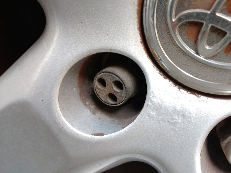

Salve a tutti.
Mi sono appena iscritto al forum in quanto ho preso una RAV4 SOL D4D del 2005 tre porte... :D :D
Contentissimo, ho però subito un problema:
il precedente proprietario aveva messo dei bulloni antifurto alle 4 ruote, cerchi in lega. Precisamente sono quelli con i tre fori cilindrici sulla testa. E ha dimenticato di consegnare (o la concessionaria l'ha persa) la bussola per svitarli!! :cry:
Come posso fare?
Qualcuno qui che magari ne ha una e avendo cambiato l'auto non sa che farsene e me la spedisce... (ovviamente spedizione a mio carico)?
Grazie.

Fai una foto così almeno si capisce di che si tratta. Grazie.

Foto:
bulloni ruota.jpg [ 342.11 KiB | Osservato 20300 volte ]
MessaggioInviato: 21 marzo 2017, 12:10
Iscritto il: 20 marzo 2017, 15:40
Messaggi: 7
Ciao. Quella sopra è la foto dei bulloni antifurto.

Io avevo quel tipo di sicurezza. Devo vedere se ho ancora il dado a tre palle.... :twisted:
Di dove sei?
edit: Sono andato a vedere in macchina...mi è rimasta la scatola da cui sono risalito al nome...se vuoi puoi acquistarli qua :oook: :
http://www.faradworld.com/it/antifurto- ... -bull.html

Grazie...ho visto che vendono la chiave di ricambio.. Li contatto e vedo se risolvo! :-)
MessaggioInviato: 21 marzo 2017, 17:25
Mi sembrano un poco arrugginiti....erano protetti dal finto bullone oppure no? Dagli di svitol/WD40 !!!

Due, da un lato, sono protetti dal finto bullone, due no. Ho fotografato quello non protetto... Certo che li inondo di svitol ! :oook:
MessaggioInviato: 21 marzo 2017, 17:31
Hai il leva-finto-bullone di plastica nera? altrimenti non li togli facilmente!

No...non ho nulla.. :cry:
MessaggioInviato: 21 marzo 2017, 17:37
Allora per sicurezza compra un kit nuovo compreso dell'accessorio nero. Così poi ti ritrovi 7-8 bulloni antifurto e ne puoi mettere tre sulla ruota di scorta e togliere quel "brutto" copriruota di plastica :twisted: :twisted: :twisted:

Il copriruota posteriore non c'è...E non mi importa, la preferisco senza. Guardando il sito della Farad che mi hai linkato mi pare di capire che sti bulloni antifurto hanno i tre buchi posti in posizioni leggermente differente, quindi ogni serie ha la propria chiave...Quindi dovrei comprare una nuova serie + la chiave per quelli già montati... Mi sa che mi accontento della sola chiave ;-) e l'accessorio nero spero che me lo regalino :-)
MessaggioInviato: 21 marzo 2017, 18:14
La spaziatura tra i tre buchi è la stessa secondo me. Ti conviene chiedere alla ditta e toglierti ogni dubbio. Il kit è personalizzato in base all'alloggiamento del bullone nel cerchio
