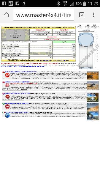

 Oggetto del messaggio: Re: Ruotino e cambio automatico
MessaggioInviato: 26 gennaio 2016, 12:35
uploadfromtaptalk1453804496013.jpg [ 42.15 KiB | Osservato 16091 volte ]
Inviato dal mio SM-N910F utilizzando Tapatalk

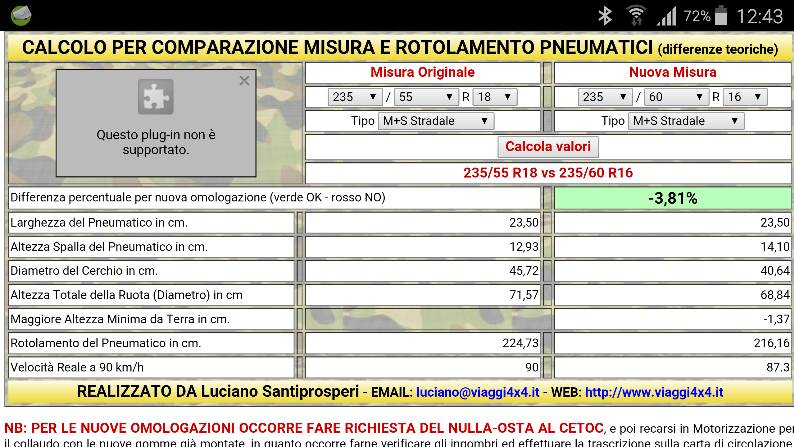

MessaggioInviato: 26 gennaio 2016, 12:36
Dal calcolo eseguito su questo sito il rotolamento è diverso.
MessaggioInviato: 26 gennaio 2016, 13:35
Peccato che non si legga tanto bene....beh va fatto solo per un brevissimo tratto. Il tuo RAV ha il kit per le forature?
MessaggioInviato: 26 gennaio 2016, 13:41
Ho rispettato gli 800x600 che il sito impone ma non si legge nulla!
MessaggioInviato: 26 gennaio 2016, 13:46
uploadfromtaptalk1453808772012.jpg [ 85.63 KiB | Osservato 16086 volte ]
MessaggioInviato: 26 gennaio 2016, 13:47
Spero che così si legga meglio!
MessaggioInviato: 26 gennaio 2016, 18:17
Beh c'è da dire che essendo dentro il +/-5% è una tolleranza accettabile. Puoi anche omologarle volendo 8-)
