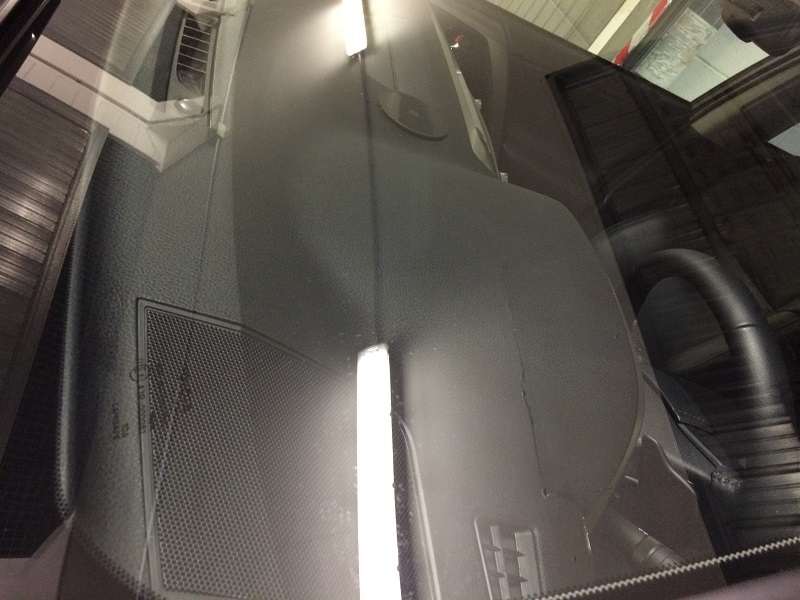

ora ti mostro..
foto 1.JPG [ 148.58 KiB | Osservato 14593 volte ]
parabrezza asciutto..

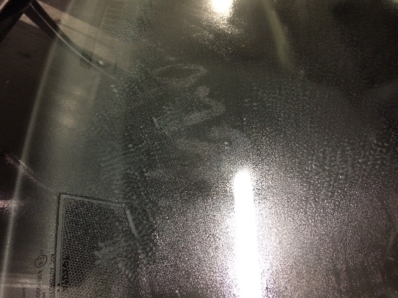

foto 2 ho spruzzato del lavavetri ecco cosa viene fuori
IMG_4663.JPG [ 215.44 KiB | Osservato 14593 volte ]

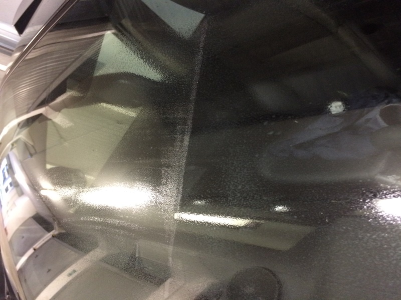

foto 3 centro parabrezza
IMG_4662.JPG [ 168.16 KiB | Osservato 14593 volte ]
secondo te l'abrasione del dentifricio serve? lo noti il numero che hanno tracciato col dito..sti maledetti.. : Fuck You : : Fuck You : : CoolGun :
