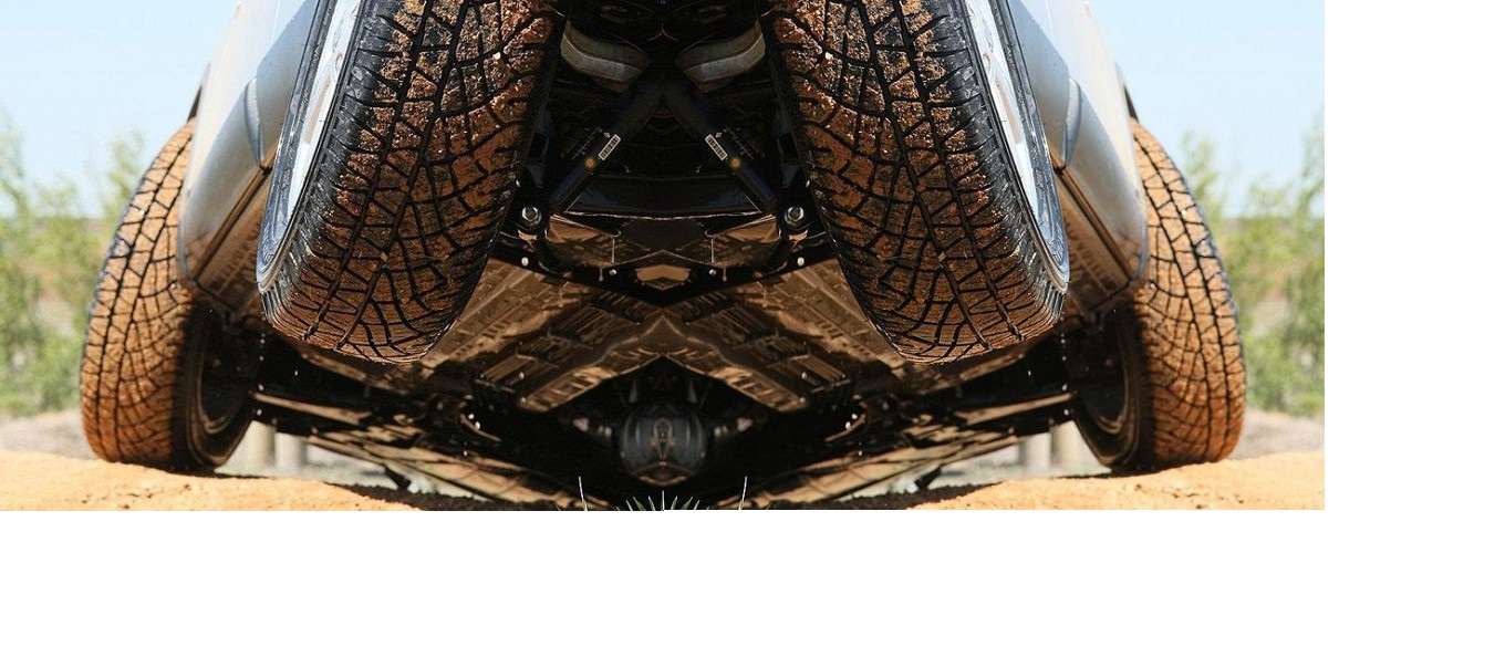

Chri1893 ha scritto:
Ciao mi spiegate cosa cambia se il battistrada è asimmetrico?
Asimmetrico vuol dire che sul lato dello pneumatico è indicato il lato esterno e quello interno da montare sul cerchio. Ad essere pignoli il gommista per sfruttare tutta la resa chilometrica dovrebbe fare una buona convergenza e poi ogni 10.000 Km un'adeguata equilibratura.
Quindi se, per esempio, dopo X chilometri è più consumato il lato esterno, non c'è alcuna possibilità di ruotare la gomma.
Ti allego una foto per darti un'idea.
Ecco perchè le G012 che sono simmetriche e non direzionali, non hanno i suddetti problemi.
Al posto tuo comprerei le Yoko!!! :oook:

Ok grazie per la delucidazione.
Quindi direi che non me le consigliate.
