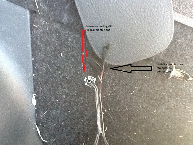

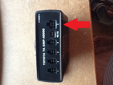

Un furbo dipendente dell'officine Toyota per non farmi sentire più il vero beep beep dei sensori parcheggio all'innesto della retromarcia ha ben pensato di tirare i cavi dell'alimentazione, invece che staccare il connettore. Ora mi servirebbe conoscere come siano collegati i fili dell'alimentazione al connettore essendo questi staccati e non tagliati..la centralina è una gemel, ossia della metasystem Toyota ta gmp-40000. Ho provato a scrivere alla società , ma questa se non chiami al 199 non ti si fila de pezza. Allo stesso modo non posso recarmi all'officina Toyota in quanto ha chiuso per via della crisi, e un'altra a cui rivolgermi mi farebbe perdere molto tempo e pazienza. Se qualcuno avesse la possibilità di guardare il lato posteriore sinistro del bagagliaio , c'è un piccolo sportello a bandiera messo ad incastro, all'interno vi è posta la centralina dei sensori attaccato con lo strep al telaio, quindi facile da poter vedere i cavi connessi. Il cavo che mi interessa è quello che contiene i 4 fili di cui 2 neri, una massa e uno rosso per il positivo dei 12V, numerato come n5. Domani provo a postare alcune foto della centralina e del connettore.

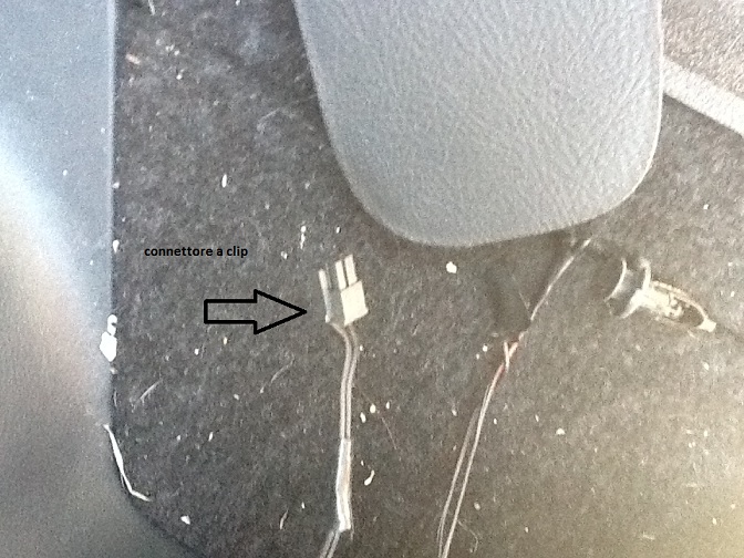

Grazie dei link, ma questi DOC erano già in mio possesso, come alcuni della metasystem, ma a me occorre sapere come sono connessi i cavi al connettore che va innestato alla centralina. Vado a fare una foto così potete capire e se qualcuno di buon cuore mi dicesse oggi come questi siano testati, potrei sistemare il rav fermo da gg con il paraurti smontato completamente :cry:
Se solo quel celebroleso avesse staccato anzichè tirare i cavi non sarei in queste condizioni. : Fuck You :
foto2bis.jpg [ 150.24 KiB | Osservato 17823 volte ]
foto1bis.jpg [ 161.22 KiB | Osservato 17823 volte ]

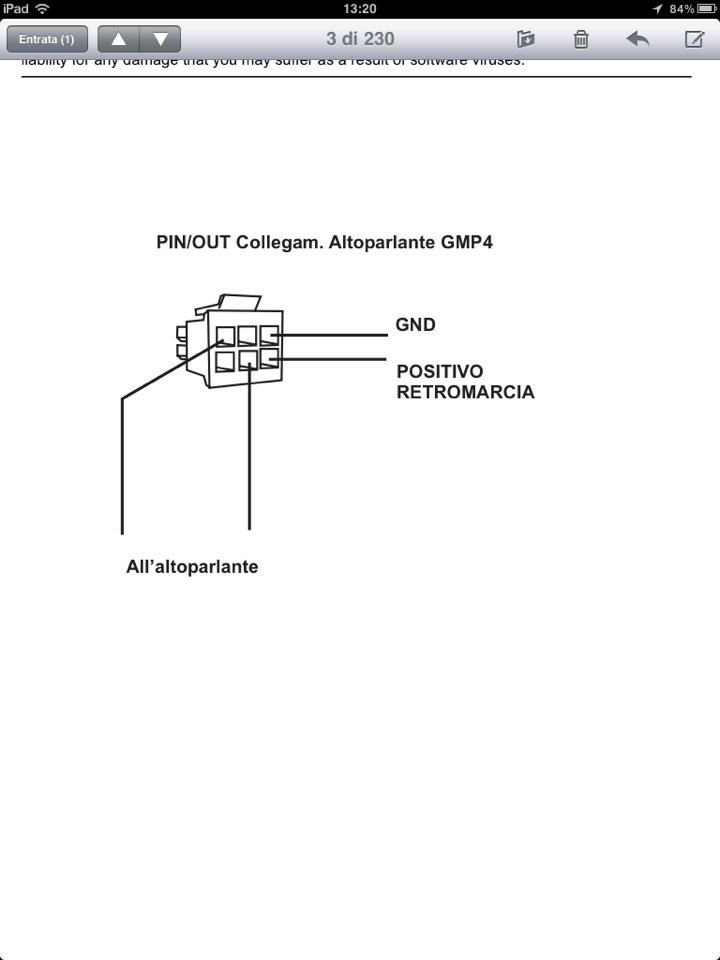

Ho appena ricevuta email con il disegno che cercavo. Wow
PinRAV4.jpg [ 25.1 KiB | Osservato 17686 volte ]

Allora i sensori sono numerati e non hanno alcuna corrispondenza rispetto a come sono stati cablati al paraurti. Es: il primo sensore partendo da dx potrebbe essere 1 o 4 ma anche 2 o 3, quindi non esiste alcuna relazione in merito.quando un sensore si guasta emette una serie di beep in breve sequenza che definisce il sensore guasto a cui è connesso in centralina, quindi se è guasto il sensore connesso al numero 2 questo emetterà 2 beep in breve sequenza.
