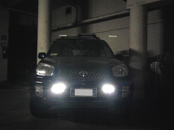

Finalmente per voi scassaballe: DAYLIGHTS!!!!
sono sorpreso dalla potenza, ovviamente si accendono solo con l'accensione del motore e si spengono appena si accendono le posizioni. Spettacolo il fatto che si spengono 10 secondi dopo lo spegnimento motore.
Sono bianchissime e illuminano quasi come luci di profondità. Mi sono rivolto a un elettrauto per montare il tutto.
per ora accontentatevi di questa foto, non avevo la fotocamera dietro...:)
Foto0239 bis.jpg [ 34.96 KiB | Osservato 13649 volte ]

che ne pensi andrè?
fanno davvero tanta tanta luce eh, cavoli, se non si spegnessero con le posizioni farebbero da profondità :D

LucaRav ha scritto:
...fanno davvero tanta tanta luce eh, cavoli, se non si spegnessero con le posizioni farebbero da profondità :D
Si può sempre fare, basta interrompere il filo arancio del box philips con un interruttore e hai piena luce al tuo comando 8-)
