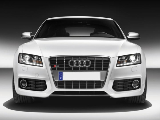

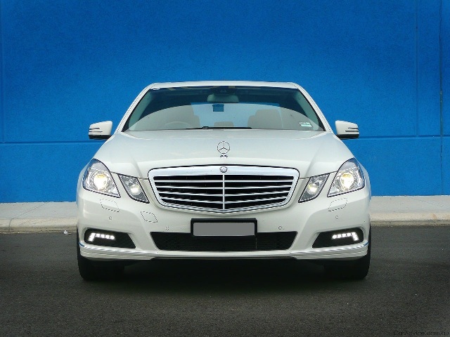

Bene :oook:
Allora alcune case automobilistiche incastonano una striscia di led nella parabola (Audi) ma NON rinunciano ai fendinebbia.
Visto che non è il nostro caso e dato che la legge prevede l'uso di questi dispositivi SOLO in condizioni di marcia DIURNA quindi NON quando anabbaglianti, né abbaglianti sono accesi, direi di attenersi alle prime due limitazioni imposte come da foto allegata alla pagina 1 di questo post e realizzare il cablaggio solo per le luci di posizione.

In ogni caso anche in passato molte case hanno rinunciato a posizionare sotto i fendinebbia (la punto II li aveva integrati nel faro), così oggi per esempio fa anche la E-Klasse. In sostanza la legge non prevede disposizioni specifiche per le luci diurne, MA vi è l'obbligo di non girare mai con più di 2 luci accese anteriormente, che non siano luci di posizione del veicolo. Per esempio i fendinebbia accesi con gli anabbaglianti possono far incorrere nella sanzione amministrativa prevista. Stesso discorso per le luci diurne, che infatti solitamente diminuiscono di intensità nel momento in cui si accendono gli anabbaglianti. Poi come per tutti i fari devono presentare alcuni requisiti di posizionamento, ma questo è altro discorso ;)
