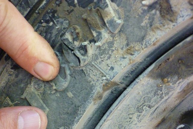

E comunque cosa non da poco, conta MOLTO sulla resistenza al taglio la pressione di gonfiaggio :roll:
Proprio per evitare questi spiacevoli inconvenienti avevamo sceso la pressione delle gomme a 1,5 bar :cry:

SI, ma parliamo sempre e comunque di tele NON in acciaio!!! Rivestite da gomma!! Se uno spigolo tagliente le urta... Ciaoooooo!!!
Sicuramente la zona dove c'è il battistrada è più salvaguardato.... Io quando tagliai una G011 ricoperta sulla spalla è stato un sasso, eppure ho tagliato!!
Ecco una fotina! :loool:

Zio... perdonami, ma la tua "spalla" non è detto che fosse di una yokohama :megaball:
Corrispondeva alle misure utili per una RICOPERTA, ma un conto è l'originale e un conto un clone con lo stesso battistrada.
C'è chi ne ha fatte fuori 2 al 3°Veneto Open : Chessygrin : : Chessygrin : : Chessygrin : proprio perchè la spalla dai e dai continuava a strusciare sulla stessa pietra affilata : Nar :

Già vero.... ma proprio perchè la spalla non è il battistrada!!!! Anche se rinforzata!

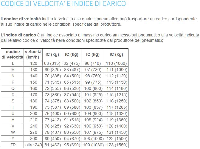

La Hancook ha introdotto un disegno simile a quelle della prima pagina ma con indice di carico T
Son molto tassellate (ca 1,3 cm.) hanno una considerevole protezione sul fianco e la scalanatura a gradini come le Yokohama G011 e G012
 Oggetto del messaggio: Re: Gomme per Fuoristrada
MessaggioInviato: 12 settembre 2012, 23:51
Sono molto belle, ma con il nostro mezzo non possiamo circolare...l'indice di velocità T è troppo basso rispetto ad H...oltretutto l'indice di carico è 99 e non 100 come su molti SOL :roll: :cry:
TabICIV.JPG [ 81.63 KiB | Osservato 11614 volte ]
MessaggioInviato: 13 settembre 2012, 9:00
Le 100 T non van bene anche se sui Sol c'é scritto 100 H ???
MessaggioInviato: 13 settembre 2012, 9:04
Se non erro, si può scendere solo di una lettera come indice di velocità giustificando che la gomma sia invernale. Purtroppo le Hankook hanno indice di carico 99.... :roll: (io FORSE, potrei montarle)
MessaggioInviato: 13 settembre 2012, 9:13
Confermo che si può scendere di lettera solo nel caso delle invernali
MessaggioInviato: 13 settembre 2012, 9:59
Peccato perché online si trovano 100 T dal gommista sotto casa invece 99 T :oops:
