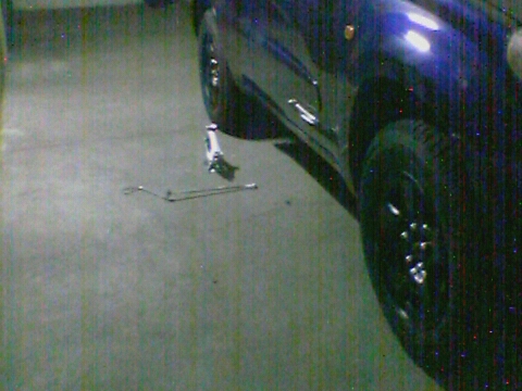

Aggiornamento live time:
3 dischi su 4 fatti, però ho completamente finito le bombolette, ne prenderò altre 4, due per l'ultimo disco e coprimozzi (belli suol, son già neri vedo!), e due per le rifiniture e la seconda passata a tutti e 4.

First photo
sorry per la qualità, il mio cell non arriva nemmeno a un nanopixel :D
sono ancora tutti e 4 coperti da giornale in attesa della seconda passata.
Foto(06).jpg [ 113.01 KiB | Osservato 8631 volte ]
 Oggetto del messaggio: Re: Colore cerchi in lamiera
MessaggioInviato: 10 settembre 2008, 1:15
Luca una domanda :mrgreen:
Sei riuscito a spruzzare lo spray in orizzontale ???
Mi spieghi come accipicchia hai fatto ??? :D

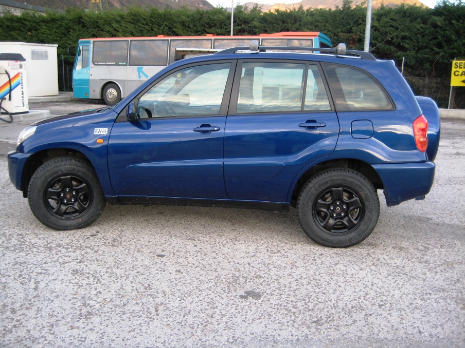

Lavoro completo, montati per il 30 :D
Foto(12).jpg [ 110.57 KiB | Osservato 8611 volte ]

Spettacolo Luca!!! Hai veramente fatto un bel lavoro. Poi mi ragguagli su tutta la procedura :oook:
Si si, ti ragguaglio, guarda, per ora la resistenza della vernice a sale, intemperie striscetti sembra valida, Tuttavia vicino ai bulloni si è un po' danneggiata, ma l'enorme pregio è che la vernice non si sfoglia, quindi anche se danneggi una razza con uno striscio non ti verrà mai pian piano via tutta la vernice! :oook:
