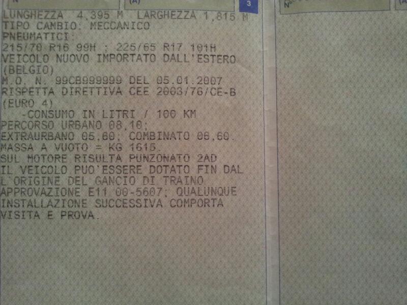

Non saranno oversize ma sono tentatissimo dalle 235 75 r16, ho giá il modulo per il n.o. compilato e pronto. Mi frena il fatto che sono poco diffuse :( e dovrei anche cercare un cerchio in ferro che mi piaccia. In garage ho quattro bei 18" ma non mi ispirano...

SEI SICURO che un cerchio da 16, specie al posteriore, entri tranquillo ??? Nel 4.2 per esempio impossibile montare i 15".
Prima di fare un downsize sul 4.3 accertati bene!!!!!!! :cyclops:

MessaggioInviato: 4 dicembre 2015, 12:34
Giustissima l'osservazione di Cameo.
Al di là di questo ti confermo che 235/75 R16 era una misura opzionale sul Kyron di mio padre ed è una misura strana, ci sono pochissime gomme.

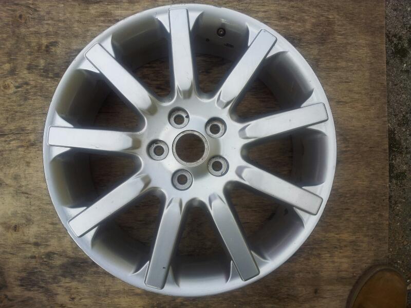

Sulla c. di c. ci sono anche le 215 70 r16...

Meglio così. Non sapevo che avessero in origine a libretto i 16" 8-)
