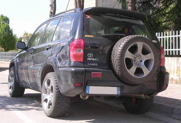

Ti dirà che puoi montare 245 o 255/45-18.......parere personale: le 255 sono delle gommazze spettacolari, ma devi contare anche quali disegni di pneumatici trovi in commercio! inutile avere delle misure a libretto, spendere dei soldi, per poi averle solo sulla carta, mi sono spiegato? :lol: oltretutto devi pensare anche a che cerchi montare. Le 255 chiamerebbero un canale da 8,5 pollici :roll: ;)
18.JPG [ 47.53 KiB | Osservato 11610 volte ]

toti85 ha scritto:
infatti ricordavo che tu le avevi montate 8-)
le tue sono le 255/45 R18 giusto?
Non hanno la spalla un pò bassina...? :roll:
E' come la vedi :loool: :loool: :loool: con queste ci ho fatto anche fuoristrada...peccato non le facciano più queste Yoko : Frown :
