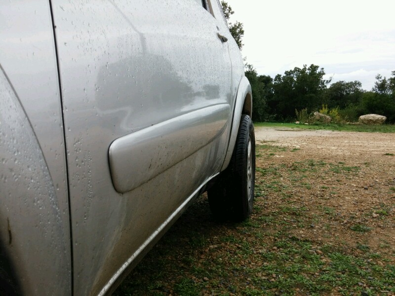

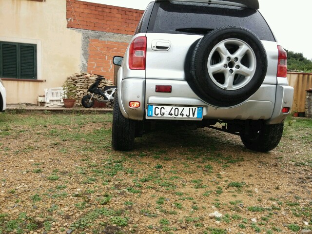

Trattorizzazione step n'1:
20151014_102641-640x480.jpg [ 123.99 KiB | Osservato 11176 volte ]
20151014_102555-800x600.jpg [ 125.86 KiB | Osservato 11176 volte ]
