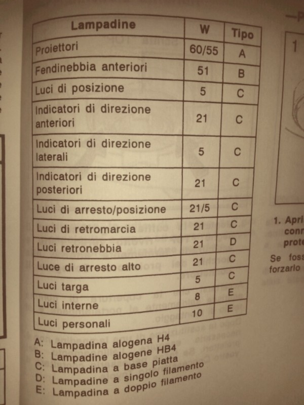

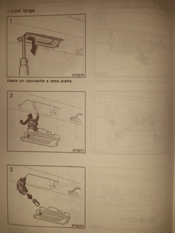

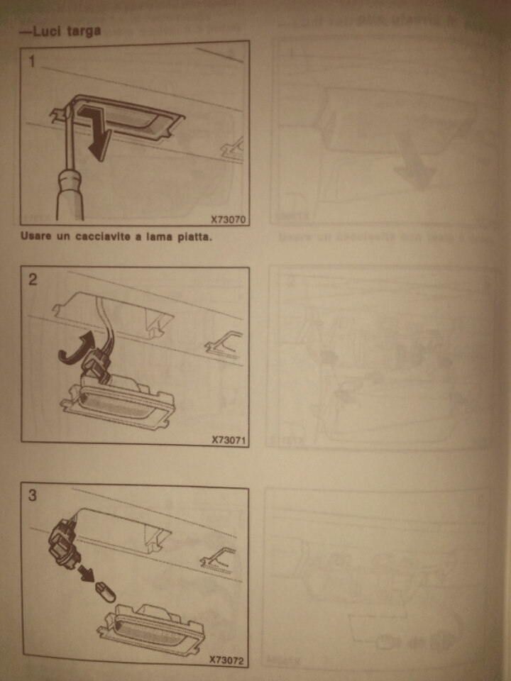

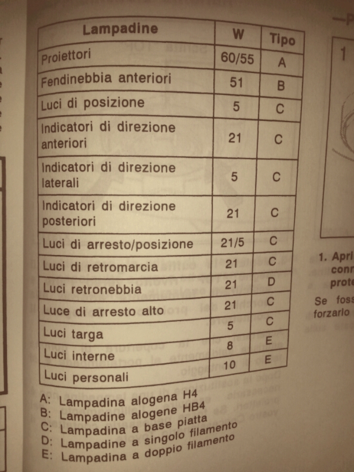

intanto vi faccio una domanda.
ma le luci della targa del rav 4.2 e' fatta a siluro giusto?
mqualcuno di voi sa darmi la lunghezza?

Le lampadine sono uguali a quelle di posizione e indicatori di direzione laterali.
Guarda lo schema per il 4.2

grazie gentilissimo :oook:

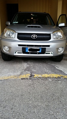

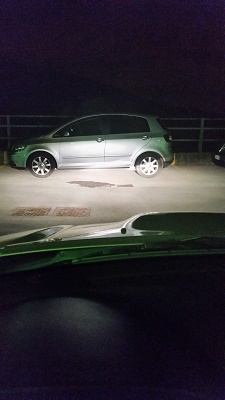

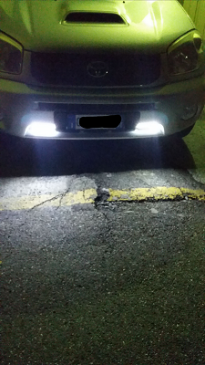

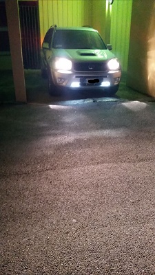

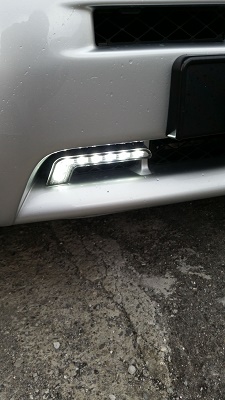

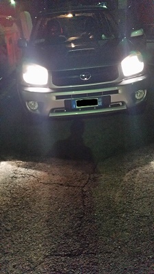

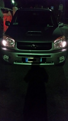

Ecco le foto con le modifiche delle lampade piu' luci diurne.

Scusate per il formato un po piccolo delle foto.

Bel lavoro !!! Sta proprio bene! 8-)

Grazie.
Devo dire che delle lampade anabbaglianti e luci posizione sono veramente soddisfatto.
Luce molto bianca e una profondita' di luce doppia rispetto alle precedenti.
Delle luci diurne sono soddisfatto per l'estetica ma pensavo facessero piu' luce.
Ma va bene comunque.
Come luci di posizione e di anabbagliante ve le consiglio vivamente.
Ovviamente sono omologate.

arrivo con mesi di ritardo ma ti leggo ora... ho visto che hai montato le luci diurne ma vedo che si possono accendere assieme a quelle di posizione.. e mi pare non sia concesso dal codice, ed qui hanno fermato un mio amico..all'inizio lo stavano legando al palo per accendere poi il fuoco, per fortuna è riuscito a medicare la cosa..
Per le luci di posizione non superare mai i 6000 kelvin se sono solo bianchi, e non azzurrati, (mi hanno fermato) altrimenti scendi a 5000. su http://www.xenovision.it trovi ottimi led, io ho due loro kit xenon da 6 anni, or sono arrivati nuovi led da 600 lumen, ed addirittura uno da mille....tanta luce!!!!
