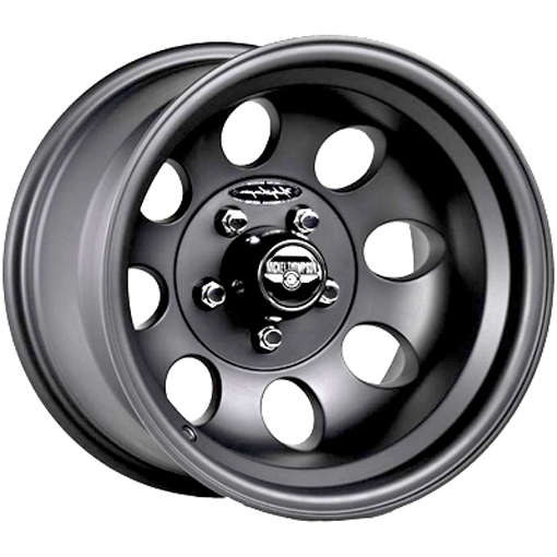

Ragaaaazziiii.. vedete se questi cerchi potrebbero andar bene...
http://www.mattouno.com/prodotto_dettag ... .3.7+ET+-2" onclick="window.open(this.href);return false;

Bellissimi ma quei cerchi sono canale 8J (gli originali sono da 7J) e con ET -2 (gli originali hanno ET45); ergo montandoli ottieni un allargamento notevole (qui c'è un calcolatore che ti indica la sporgenza):
http://www.1010tires.com/Tools/Wheel-Offset-Calculator#
Oltretutto ricorda che montando cerchi con canale maggiorato la gomma è più "tirata" sul cerchio.

MessaggioInviato: 26 ottobre 2015, 10:04
Ottieni una guida più precisa, in quanto la spalla lavorerebbe meno
Vero i pro sono sulla guida su strada, i contro forse sono che in fuoristrada la spalla è più "debole".
Comunque con un 8J ET-2 il cerchio sporge di 60 mm su ogni lato, ossia 120 mm totali...un po' troppo forse :megaball: :megaball: :megaball:

Hehehehe.. brutta storia questa dei 60 mm per ruota...
Considerando che al posteriore ho già due coppie di distanz da 30 mm, e una coppa all' ant.. :loool:
diciamo che già ci sono a 60 mm per ruota :megaball: :megaball:

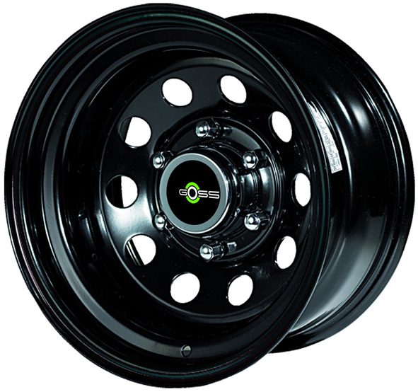

Beh deciso.. prenderò questi:
http://www.mattouno.com/prodotto_dettag ... DULAR+NERO"
Meno belli degli altri, in acciaio e non in lega, e che costano meno della metà dei precedenti.. ma mi accontento!! :loool: :loool:

Dovrai togliere i distanziali...così sarai (forse) in regola. Son curioso di vedere con ET 0 come escono le ruote dai passaruota :loool: :loool: :loool:

:loool: :loool: eh si... si leveranno i distanziali..
Non voglio pensare all'anteriore quanto sporgeranno, dato che già ora con 3cm di dist sono fuori di circa mezzo cm e di un paio al posteriore.. :megaball:

mi preoccupa il canale da 8 veramente...spero non ti interferisca con i parafanghi :megaball:

:roll: credo che alla fine non dovrebbe crear problemi.. fondamentalmente la larghezza complessiva rimane uguale.. quei 2,5 cm in più risultano più verso il centro del gruppo ruota.. solo la spalla meno panciuta, credo, :| alla fine..

Si noterai la spalla più tirata (anche se parliamo sempre di una 235 quindi il canale 8J ci va alla grande) e, secondo me, togliendo il distanziale e montando questo cerchio otterrai lo stesso effetto visivo sollecitando probabilmente meno il cuscinetto.
Esattamente ciò che avevo in mente!!!! : Thumbup :
