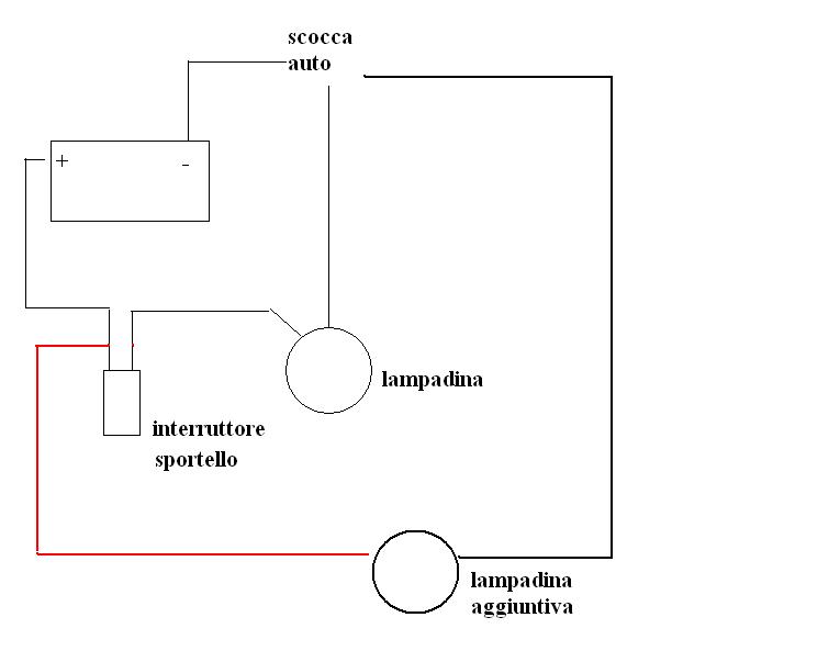

Commento file: Ho chiesto ad un elettrotecnico e mi dice che dovrebbe funzionare...con questo schema....ma occorrebbe prudenza...
schema.JPG [ 22.56 KiB | Osservato 9668 volte ]

Secondo un mio amcio ellettrotecnico dovrebbe funzionare....ma occorre prudenza...

MessaggioInviato: 14 settembre 2013, 14:51
Da un punto di vista elettrico si.

Secondo lo schema che hai inviato, la "lampadina aggiuntiva" resterebbe sempre accesa!
In effetti c'è da fare una correzione

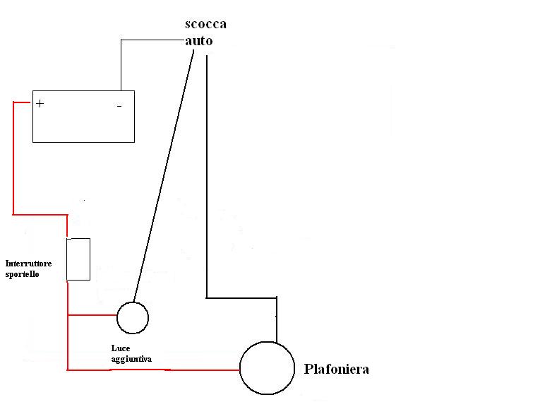

questo dovrebbe essere giusto
schema.JPG [ 21.3 KiB | Osservato 9654 volte ]

Quindi il pulsante è negativo????....e la 12V dove la prendi da dentro la portiera?

Il pulsante dovrebbe fornire il consenso al positivo facendo accendere la luce e solo per il tempo consentito. Il negativo sempre connesso.
