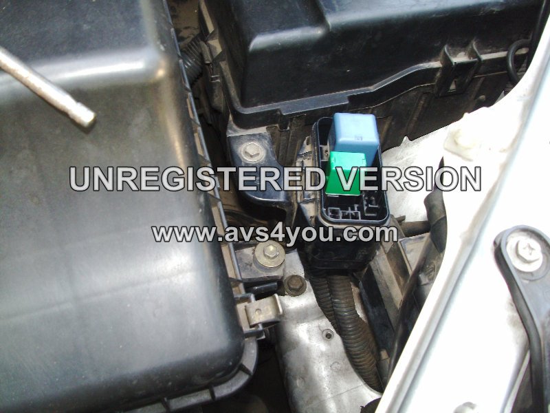

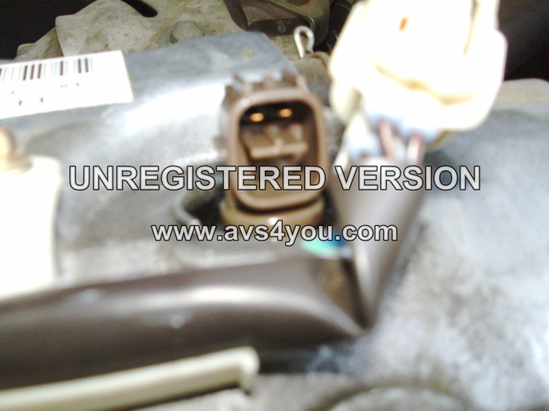

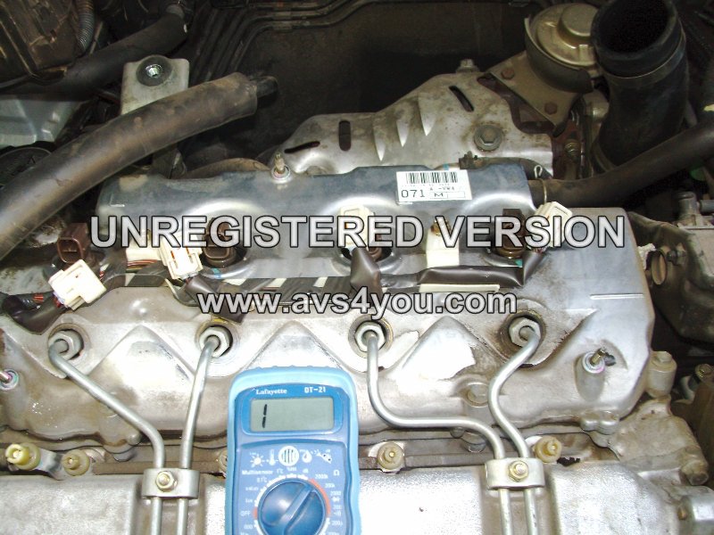

MessaggioInviato: 9 giugno 2011, 15:40
Messaggi: 37
Eccole
PICT0163.jpg [ 111.43 KiB | Osservato 18800 volte ]
PICT0164.jpg [ 88.04 KiB | Osservato 18800 volte ]
PICT0162.jpg [ 64.87 KiB | Osservato 18800 volte ]
MessaggioInviato: 9 giugno 2011, 16:28
Per fortuna che ti avevo segnalato un programma serio :twisted:
L'ultima foto non si vede granchè, dovresti usare la funzione "macro" della tua digitale :oook:
