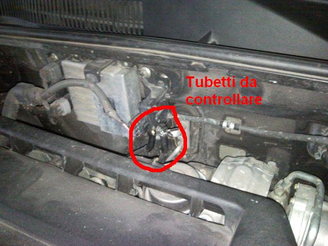

Così io e mio zio, il proprietario del rav pensiam un po' su al suo funzionamento di m.... e nel far le eventuali prove pensiam:
Controlliam le 2 pressioni delle sonde.....e cosa notiam???? :loool: NON ESCE ASSOLUTAMENTE NIENTE!!!
Indi drasticamente prendo la pistola dell'aria del compressore e ci soffio dentro, scopro che sono tappati e in men che non si dica.....sento spfffffffffff....si stappano, così facendo in tutti e 2.....risultato???
E' un mese che tutto va per la sua strada, senza problemi e senza aver speso NULLA!!!
Ah l'unico consiglio è, se dovesse accadervi ciò, e avete la necessità che tutto funzioni correttamente, per non so quale motivo, è abbastanza che aprite il cofano, macchina spenta ovviamente, aprite la fusibiliera in basso a destra e basta togliere e rimettere il fusibile che comanda la parte dei controlli, sul coperchio che levate c'è un adesivo con scritto il corrispondente.
Ed ecco che allego la foto!
tubetti.JPG [ 63.38 KiB | Osservato 23861 volte ]

Torno indietro in officina e la diagnosi segnala l'errore del dpf.Mi viene montato un sensore di un altro Rav 4 ,proprio quello raffigurato in foto dove sono colegati i 2 tubicini,tornato a casa finalmente dopo avere fatto 250 km di autostrada sembra tutto ok!

Gentilemente Ti chiedo: è sufficiente soffiarli dall'alto verso il basso, cioè dalla parte del sensore (dove hai cricolettato in foto) verso il DPF?

Prima di soffiare devi verificare che effettivamente sia ostruito.
Per verificare ciò devi:
Accedere il rav, aprire il cofano, staccare i 2 tubicini dal sensore che ho cerchiato e verificare se da tutti e 2 i tubicini esce aria, se così fosse può essere che è veramente ostruito e sono caxxi per pulirlo.
Se esce aria da un tubicino solo o da nessuno dei 2 ci soffi dentro con l'aria compressa e dovresti sentir "stappare".
Se hai sentito stappare, puoi spegnere il motore, ricollegare i tubetti, stacchi il meno dalla batteria, accendi gli abbaglianti per almeno 10sec in modo che scarichi la corrente dalle centraline, ricolleghi il polo alla batteria e fai un giro di prova e mi fai sapere!

Il filtroantiparticolato del rav per capire se è ora di rigenerarlo lo "analizza" in questo modo.
A monte e a valle ci sono 2 prese di pressione, i famosi 2 tubicini, i quali collegati al sensore dicono lo stato del filtro.
Più la differenza di pressione è alta ( 1 soffia e l'altro no) più capisce che è ora di rigenerare.
Più soffiano "uguale" più capisce che è pulito.
Se una presa è tappata, e dentro è pulito, puoi fare tutte le rigenerazioni del caso che non cambierebbe nulla, indi devi trovare io modo di liberare l'ostruzione.....
Nel sensore NON DEVI ASSOLUTAMENTE soffiare.
Rischi di romperlo inutilmente!

Seguo il tubicino di sx sino al DPF e mi accorgo che posso smontarlo dal raccordo; infatti ci arrivo abbastanza agevolmente con la mano sx e chiave da 14; lo scollego quindi anche dal di sotto e da sopra soffio aria; alla fine ok è libero.
Ricollego tubicino di sotto e provo ad avviare il motore per vedere se esce qualcosa ed infatti così è da tutti e due (un poco di meno da quello di sx ma adesso si avverte), inoltre......meraviglia delle meraviglie: anomalie "motore" e "sistema 4x4" spente per tanto per ora evito di staccare la batteria (come mi hai suggerito), ma ricollego i tubicini al sensore.
