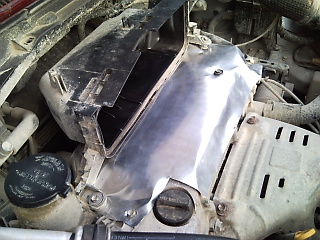

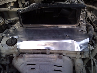

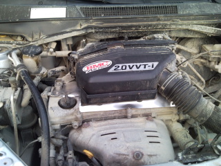

In ben due occasioni ho avuto dei problemi di ingresso acqua nella bobina di destra.
Pertanto ho pensato di effettuare una piccola modifica.
Mi sono procurato un foglio di alluminio della misura di circa cm. 50x 25 e di spessore
sottile in modo da effettuare facilmente il taglio con una semplice cesoia e piegarla
con una leggera pressione delle dita.Secondo me in questo modo si va a ridurre l'ingresso
dell' acqua lungo il canale dove sono sistemate le quattro bobine.

Grande Marlin!!!! Bel lavoro!!!
Ma non ti crea vibrazioni strane??? :cincin:
Peccato che il diesel non ne abbia bisogno!! : Love : : Love :
