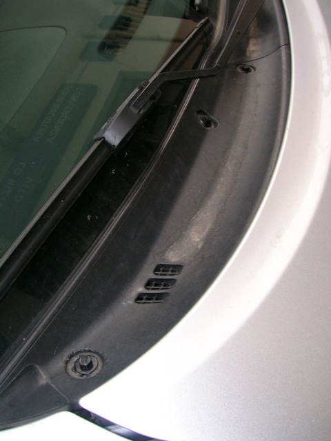

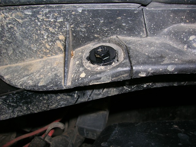

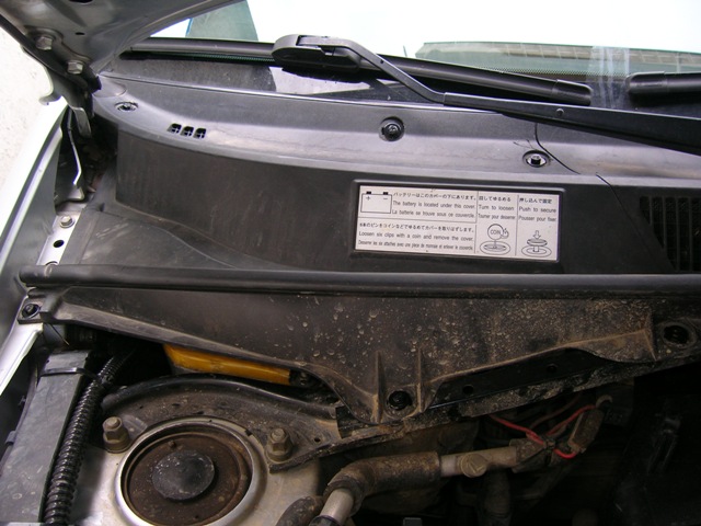

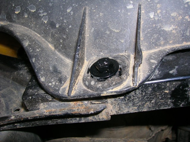

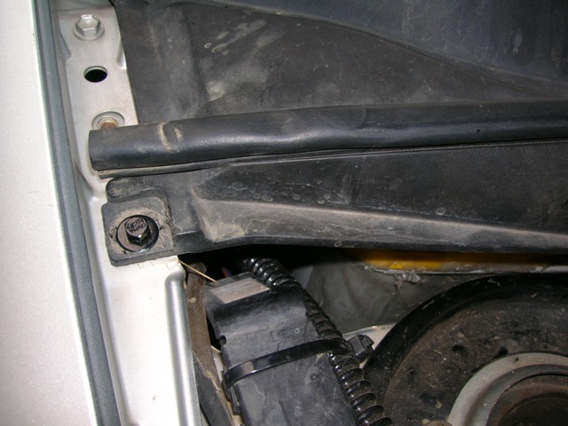

MessaggioInviato: 29 marzo 2011, 22:56
dopo una breve ricerca ho trovato un post datato : Chessygrin :
ho adottato la stessa soluzione di Cameo, anche perchè il vano per aprire la batteria, dagli oggi e dagli domani si stava disintegrando...ora con una chiave da 8 e le boccole filettanti é tutto molto più semplice!!!
ecco qualche foto :oook:
