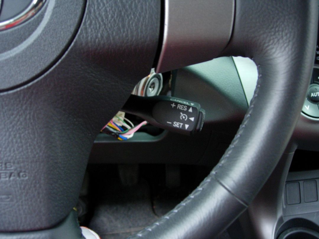

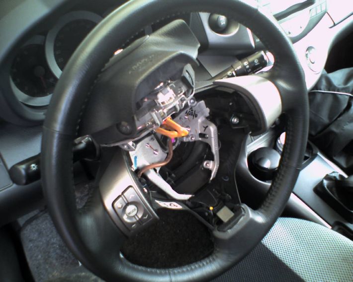

Montato e funziona alla perfezzione...con circa 80 euro e 20 min di lavoro....Allego alcune foto...
Photo-0078.jpg [ 45.42 KiB | Osservato 19527 volte ]
Photo-0080.jpg [ 60.5 KiB | Osservato 19527 volte ]
Photo-0081.jpg [ 43.22 KiB | Osservato 19526 volte ]

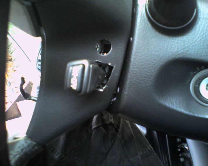

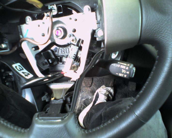

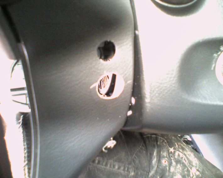

Lavoro finito
Photo-0082.jpg [ 58.51 KiB | Osservato 19525 volte ]

Ciao Baccos...
ottimo lavoro direi, ma sarebbe utile avere qualche informazione in più che ne pensi? Magari la marca... il modello... dove l'hai trovato... e se puoi eventuali problemi di montaggio... grazie!

per il montaggio nessun problema...per quanto riguarda la levetta l'ho aquistata direttamente alla Toyota.......precisamente...
Cavetto di connessione codice 84633-48020 prezzo 8.7 Euro piu IVA
Levetta Cruise Control codice 84632-34011 prezzo 66.70 Euro piu IVA

Unica differenza dal my06, di cui sopra ci sono le foto, cambia il codice del cavetto di collegamento che utilizza il connettore dei comandi audio al volante.
Infatti per usare sia il cruise che i comandi audio bisogna staccare i due fili rosso e nero dal connettore "amp" che arriva dal cruise ed attaccarli al cavetto amp che già si trova sul volante con i comandi audio nella seguente posizione:
fila in basso, partendo da destra, dopo il filo blu del clacson bisogna mettere il rosso e poi il nero.
L'operazione va fatta con delicatezza per non rovinare il connettore.

Per il volante, staccata la batteria, basta smontare l'airbag per mezzo delle due viti laterali e verifichi se c'è accanto al connettore air bag l'altro connettore libero per il cruise control.
