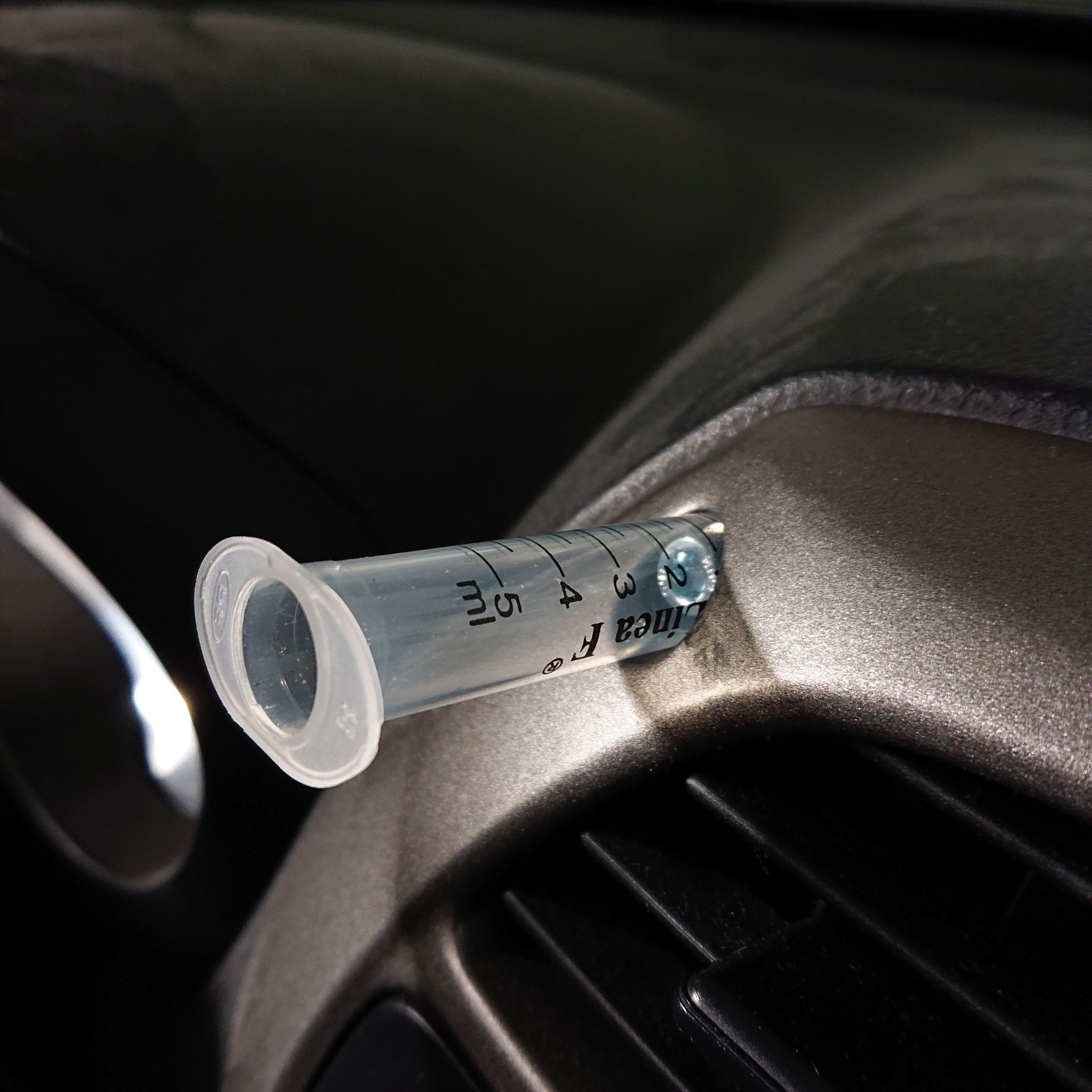

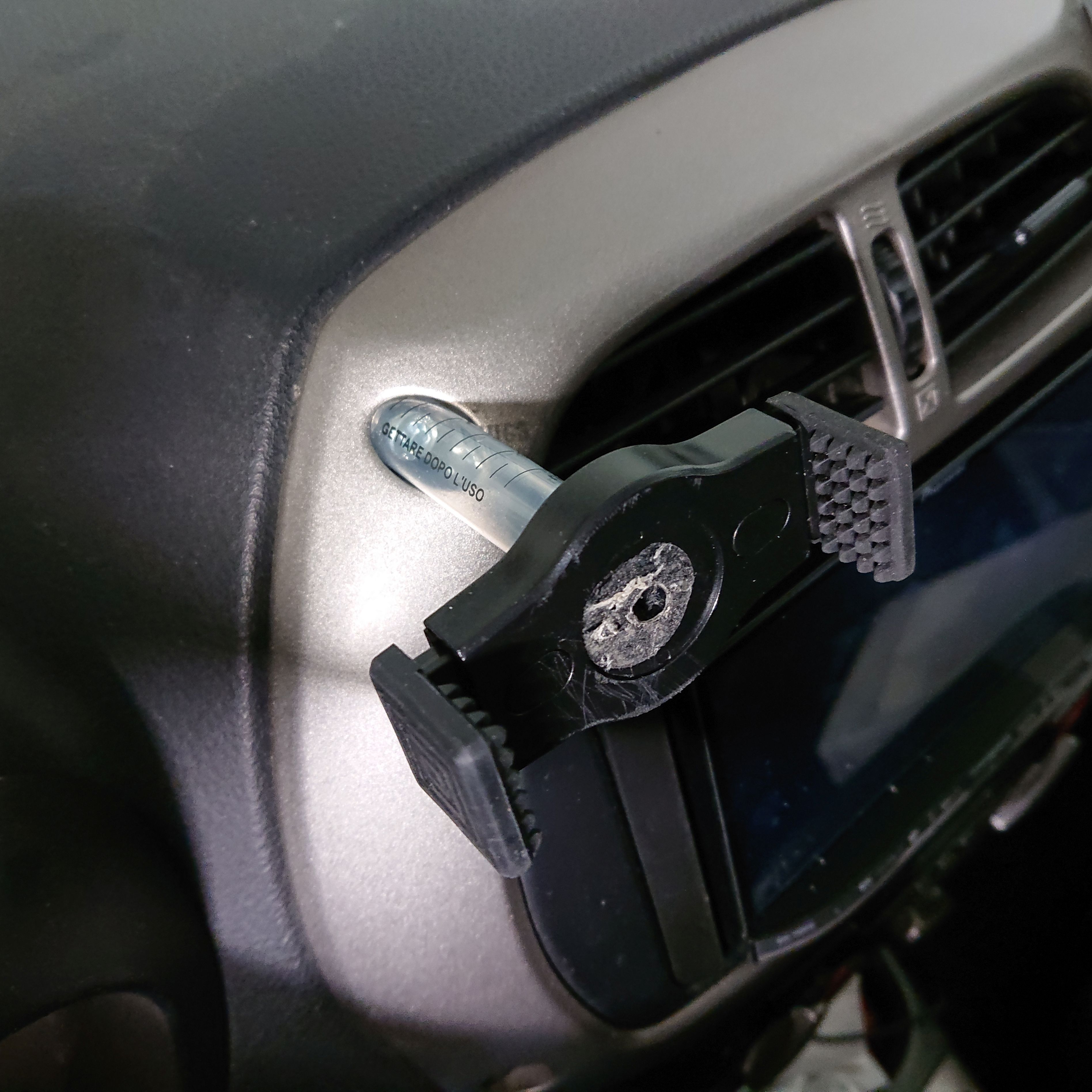

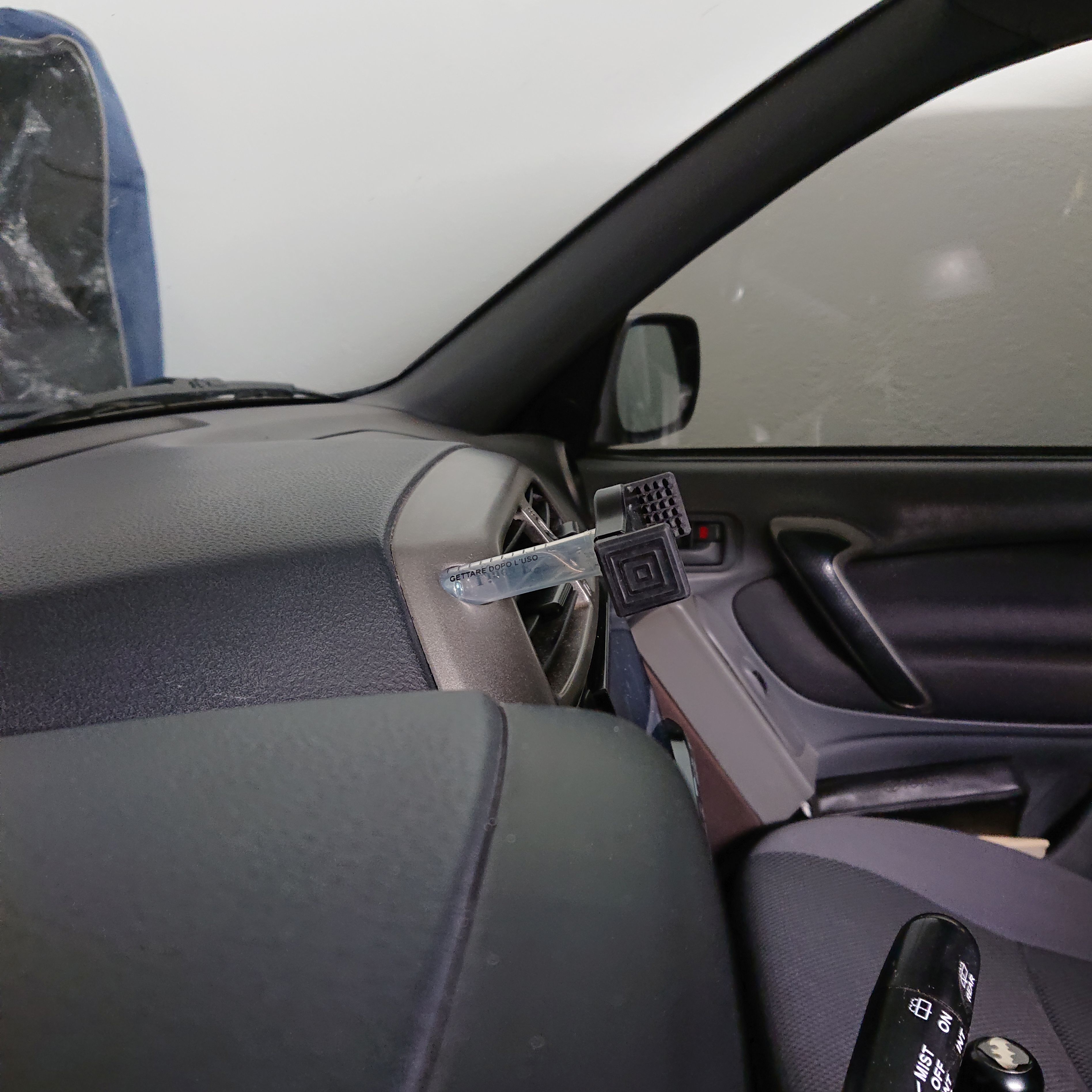

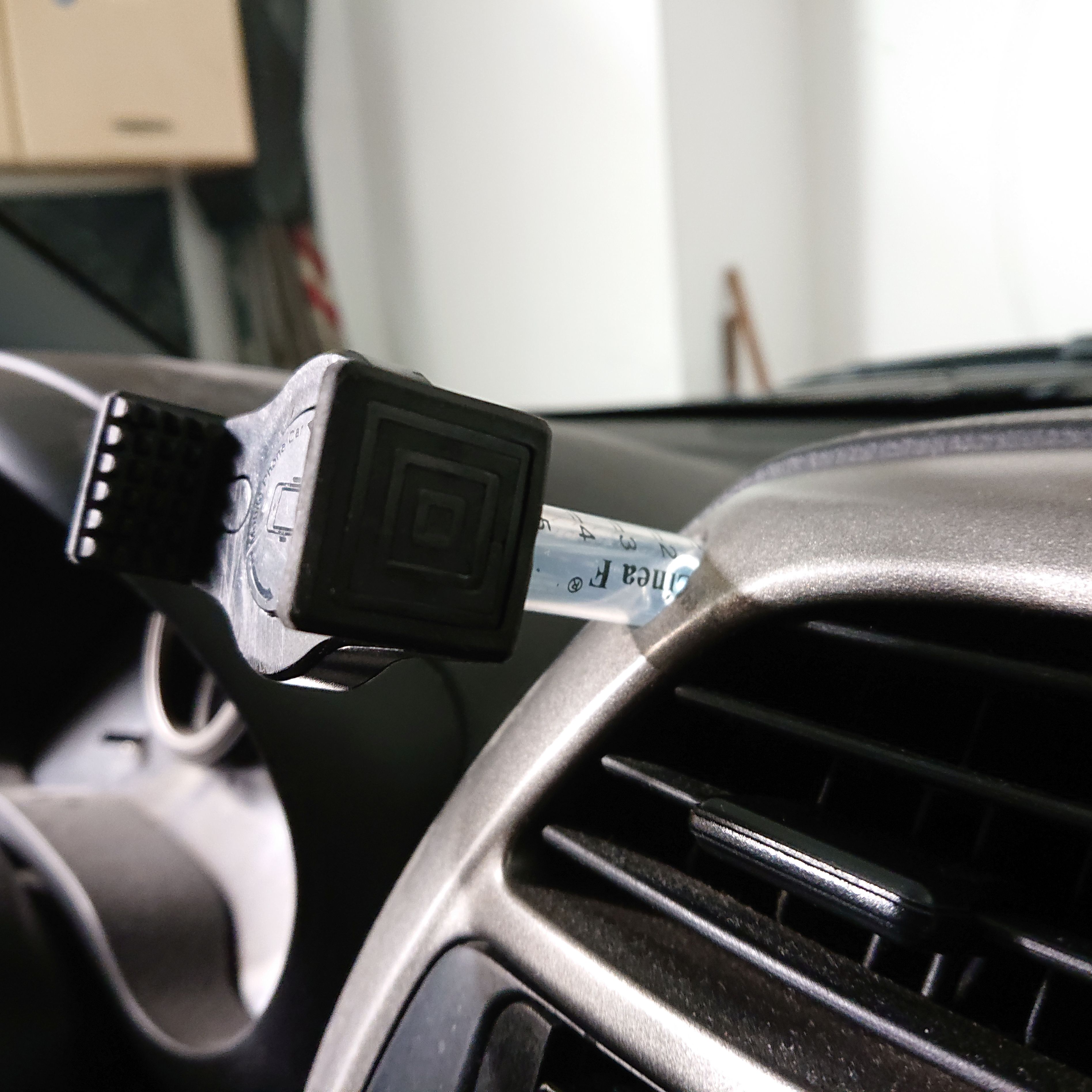

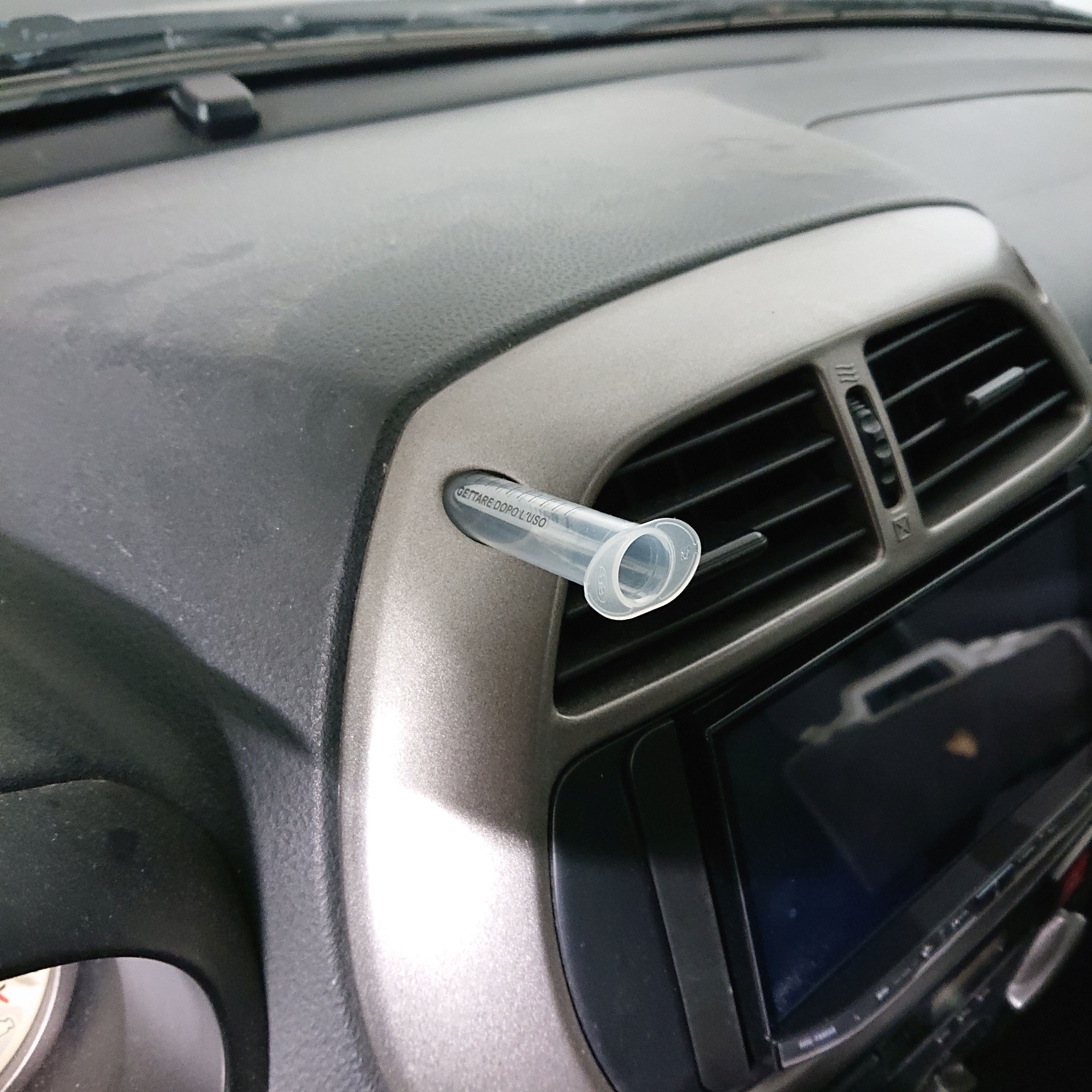

Cari RAVvisti,
voglio rendervi partecipi della mia "idea" a costo molto basso, direi meno di 1 euro. (Solo per Rav4 seconda serie - NO Restyling)
L'occorrente è molto facile da reperire:
1 siringa da 5 mL (possibilmente una Pic con ago grigio - che si adatta bene all'incavo della cornice)

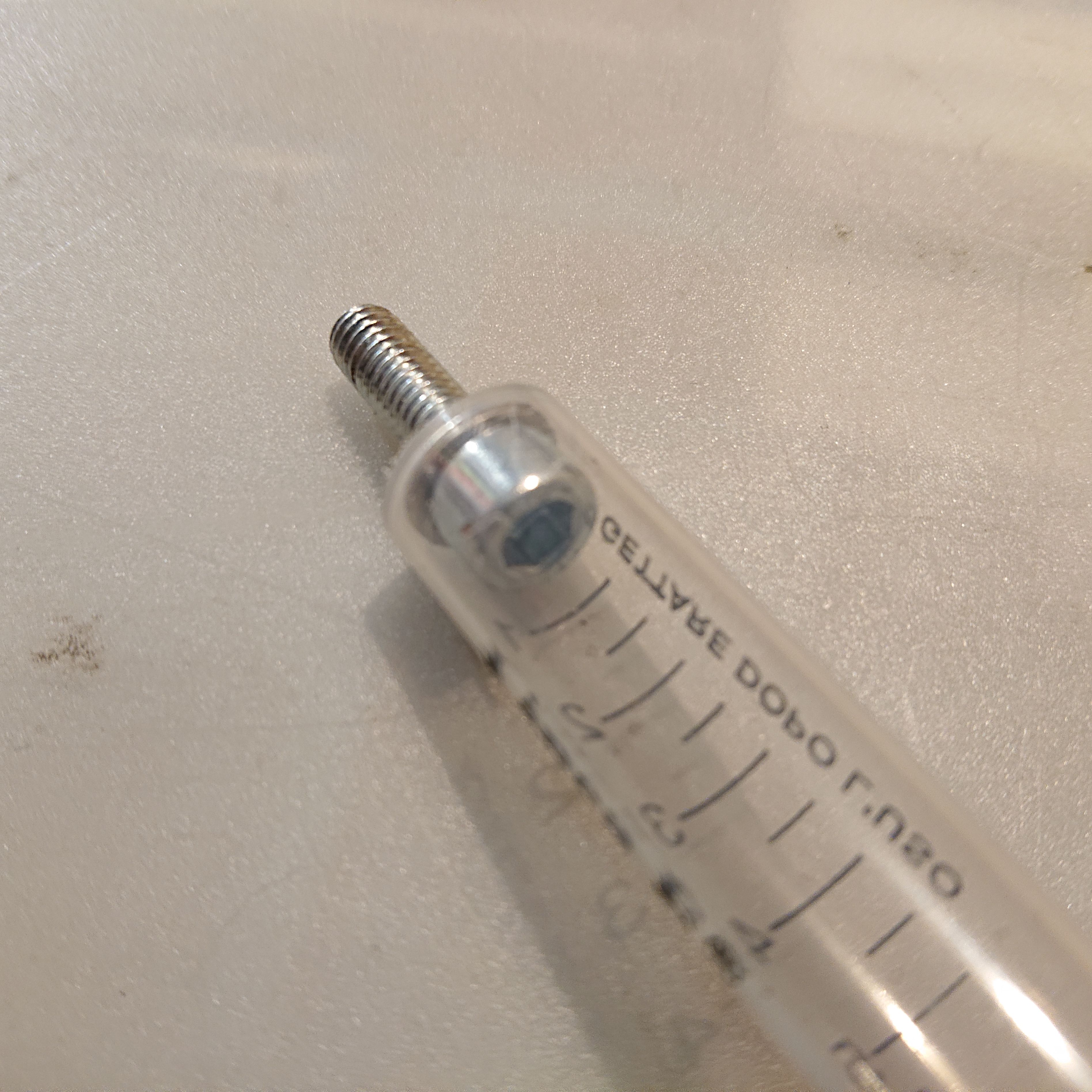

1 vite a testa cilindrica con innesto brugola da 5 (come l'originale - purtroppo non passava dentro alla siringa!)
1 rondella di dimensioni adeguate al lume della siringa e alla parte avvitabile (tutto reperito in ottima ferramenta)

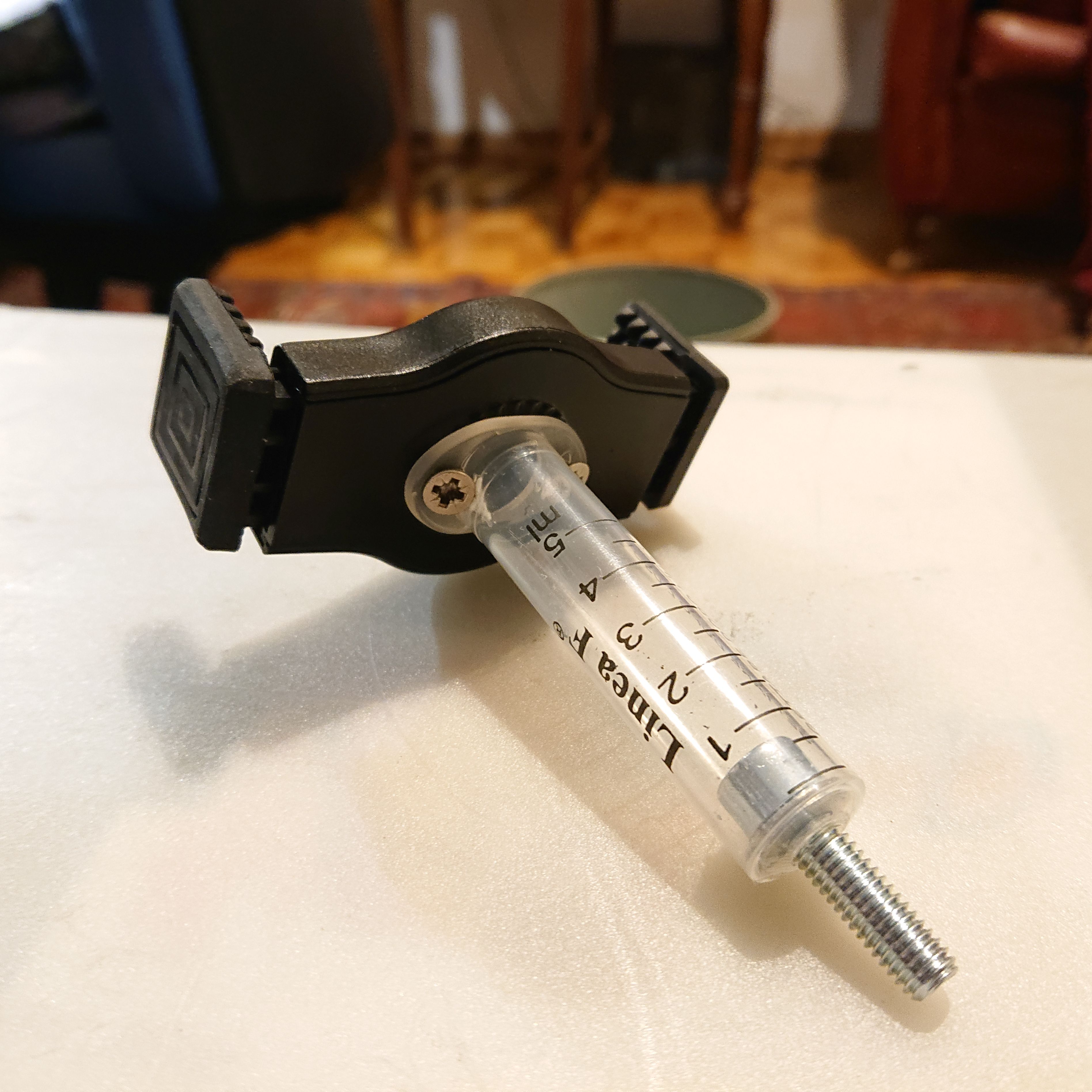

Preparazione:
> Si toglie l'ago della siringa, si taglia l'innesto e si porta il tubo della siringa a liscio; allargando il foro con una punta di forbice (o altro) fino ad arrivare al calibro della vite.
> Si praticano dei fori sulle "orecchie" della siringa per far accomodare due piccole viti autofilettanti
> A questo punto io ho adattato una vecchia morsa a molla per cellulari per evitare ingombri, ma si può anche avvitare una basetta con velcro (M) "tosto" ed aggrappare la custodia con altro velcro (F)

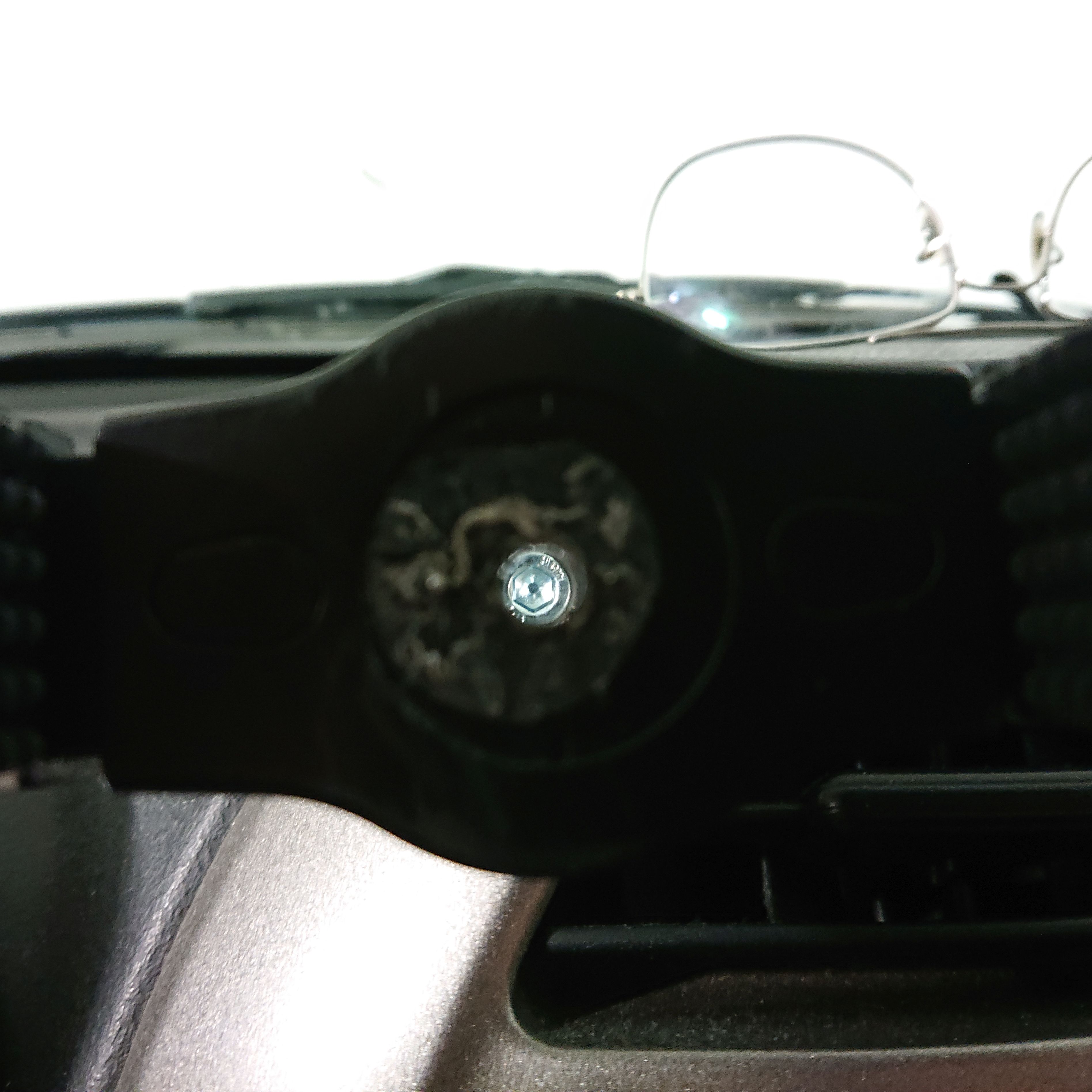

Ho praticato un foro passante per arrivare alla vite a brugola posta sul fondo della siringa e calibrato per far passare giusto una chiave a brugola da 5mm
Si serra il tutto ed è fatto !!!
L'impatto sulla visuale del 2 DIN è nulla, e non da fastidio nemmeno alla visione davanti al guidatore.
Si arriva comodamente con le mani allo schermo del cellulare perchè la distanza che la siringa fornisce dal cruscotto è ideale.
Se riuscite a farvi in casa con il ferro o alluminio lo stesso supporto, e ci fate delle saldature sarà sicuramente più robusto.
Per ora lo tengo così, vediamo quanto regge!!!
Buon Lavoro :cincin:

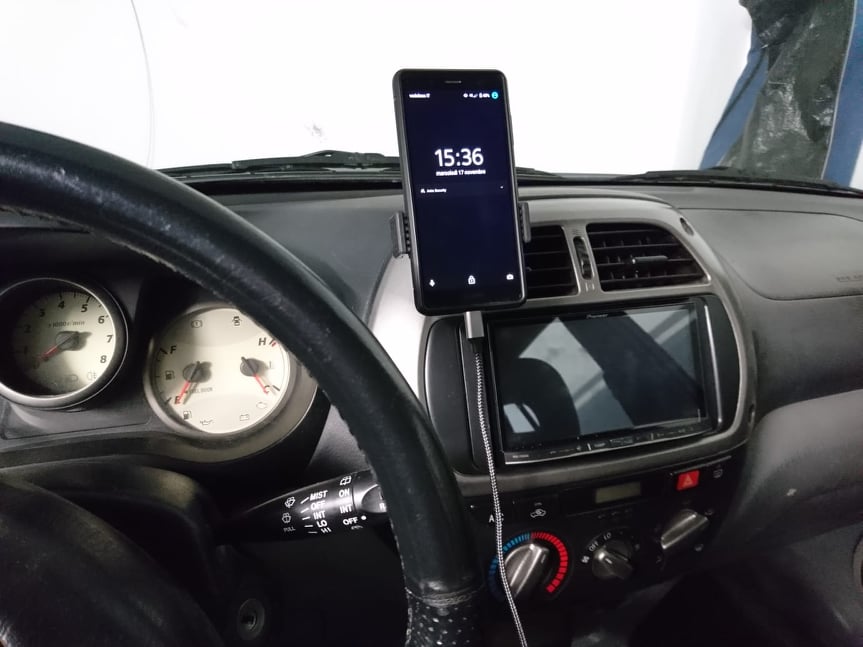

Commento file: Fattibilità dell'IDEA
01-Fattibilita.jpg [ 1.45 MiB | Osservato 8525 volte ]
Commento file: Prova vite e rondella
02-ProvaVite.jpg [ 1.08 MiB | Osservato 8525 volte ]
Commento file: Particolare del fondo della SIRINGA
03-FondoSiringa.jpg [ 1.42 MiB | Osservato 8525 volte ]
Commento file: L'insieme tutto assemblato pronto per la installazione
04-ComplessoInstallato.jpg [ 1.14 MiB | Osservato 8525 volte ]
Commento file: Foro passante per avvitare la brugola
05-ForoBrugola.jpg [ 835.54 KiB | Osservato 8525 volte ]
Commento file: Vista Lato GUIDA
06-SporgenzaLG.jpg [ 1.05 MiB | Osservato 8525 volte ]
Commento file: Vista lato PASSEGGERO
07-SporgenzaLP.jpg [ 1.1 MiB | Osservato 8525 volte ]
Commento file: Vista dal bordo CRUSCOTTO
08-SporgCruscotto.jpg [ 1.1 MiB | Osservato 8525 volte ]

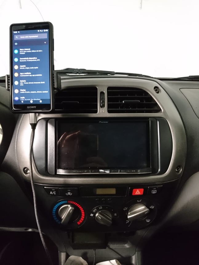

Aggiungo due foto con telefono da poco più di 5"
CellHolder01.jpg [ 59.3 KiB | Osservato 8474 volte ]
CellHolder02.jpg [ 56.64 KiB | Osservato 8474 volte ]
MessaggioInviato: 22 novembre 2021, 14:25
Ieri ho effettuato test su strada. Con il cellulare installato devo dire che non vibra e non oscilla assolutamente. Prendendo anche dei rallentatori abbastanza alti non soffre i rinculi che invece soffre la mia schiena :megaball:
Finalmente ho trovato un posto intelligente al mio smartphone :cyclops: :oook: :yeeee:
