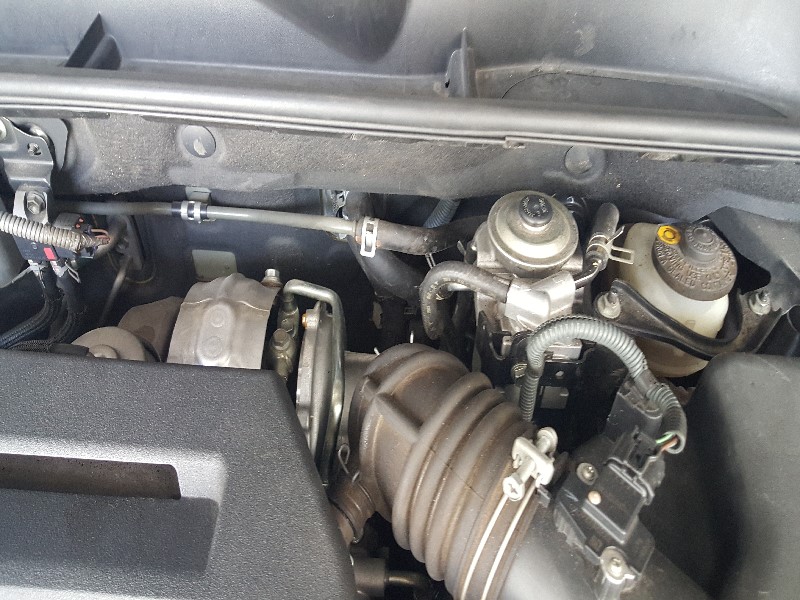

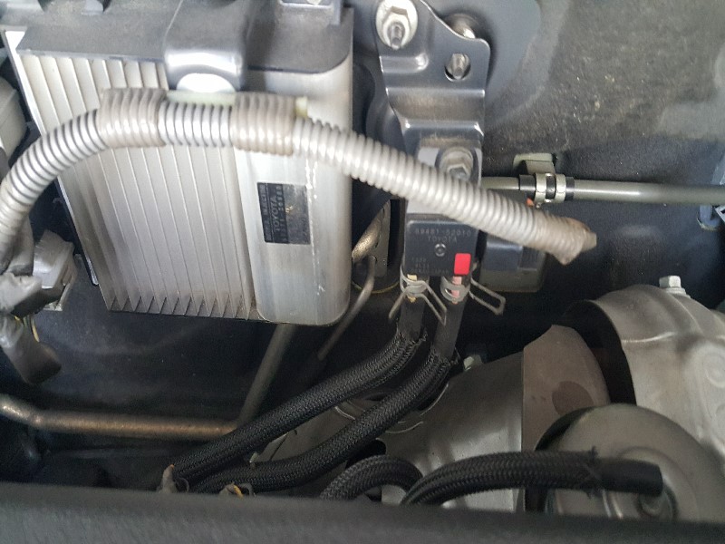

I due tubicini escono in verticale sul lato guida,vicino al serbatoio freni e al filtro gasolio.

non riuscivo perche erano troppo grandi
in una si vede filtro gasolio e serbatoio freni e non vedo altri tubi
l'altra si vede regolatore di pressione con due tubi sono quelli in cui dovrei soffiare con il compressore

Commento file: regolatore di pressione

Commento file: filtro gasolio e serbatoi freni
