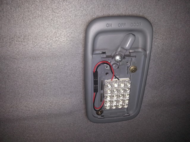

Per quanto riguarda le plafoniere interne, io le ho messo tutte a led, sulla baja vendono dei pannelli a led che sono proprio di dimensione della plafoniera e come alimentazione usano l'attacco a baionetta della finta lampada alogena.
Stasera faccio delle foto e ti mostro.

I pannelli luminosi li sto vedendo su xenon vision quali devo prendere sia per la plafo anteriore e posteriore?nn so le misure :P inoltre per montarli come li hai fissati dentro? va smontata tutta la plafoniera collegandoli al connettore principale?ti faccio presente che nella plafoniera anterioro ho il siluro idem dietro

Guarda, per risparmiare io li ho presi su ebay.
Stasera li smonto, li fotografo e poi posto.

Questi possono andar bene perla plafoniera anteriore e posteriore? http://www.amazon.it/PANNELLO-BIANCO-AD ... nnello+led
 Oggetto del messaggio: Re: kit xeno aiuto
MessaggioInviato: 14 gennaio 2014, 10:15
Esatto, proprio questo ho usato ed eccoti le mie foto

Domanda a chi ha sostituito le luci interne: i coperchi di plastica che rivestono le due plafoniere sono semplicemente fissati ad incastro, giusto?
