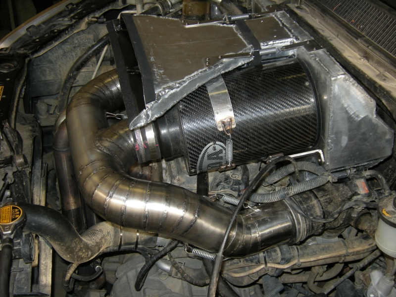

ora che tutte le tribolazioni sono finite (spia motore sistemata e spenta) posso presentarvi lo step 4 (vers. 3.0) dell'aspirazione del BatRav.
Nasce innanzitutto dalla generosità di una persona, Soulstar che ringrazio : Yahooo : , il quale nel tempo mi ha fornito la bellezza di 2 CDA !!! Questo con l'intento di averne sempre uno pronto per la sostituzione (lavato oliato e montato). Tra le tante chiacchierate fatte in questi anni, c'era il "pallino" di usarli entrambi, ma come? : book :

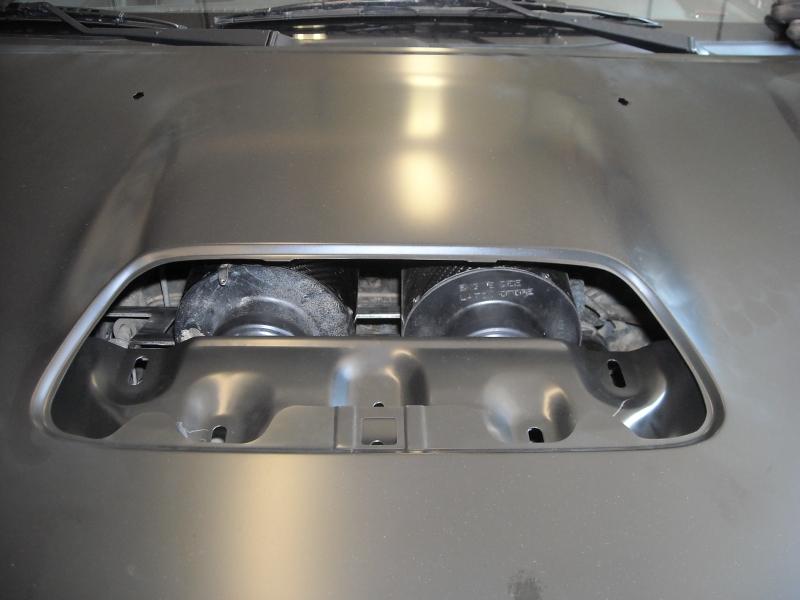

Un giorno mi venne l'idea di montarli in una determinata maniera, ma per un risultato ottimale bisognava aprire una feritoia sul cofano motore........ ma perchè non usarne uno nuovo per esempio del modello diesel??? :cyclops: detto-fatto, lo stesso Soul mi scova un cofano a 90 euro spedito su ebay. Il gioco vale la candela...TENTIAMO !!!
Cofano e cda.jpg [ 256.52 KiB | Osservato 16337 volte ]

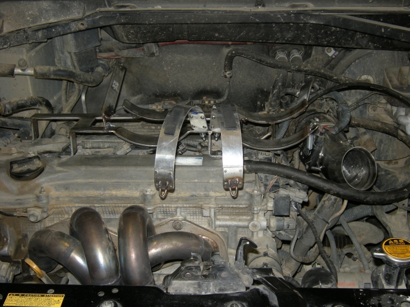

Mi affido alla stessa persona che mi ha già fatto tanti lavori. Montiamo il nuovo cofano e cominciamo a lavorare sul grezzo creando un supporto in inox sul motore...prima tutto dritto; poi sagomato ed inclinato per accogliere i 2 cilindri in carbonio e lasciare spazio al flusso dell'aria
TelaioSulMotore.jpg [ 370.8 KiB | Osservato 16337 volte ]

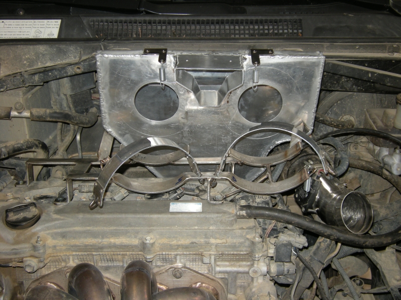

Ora serviva un bel serbatoio d'aria per tenere costantemente alimentati i due polmoncini racing. Realizziamo in alluminio una geometria tridimensionale che vada a riempire più spazio possibile nel vano motore. Le bocche dei CDA son rotonde e ci vuole una bella superficie per accoglierle ( i due oblò)
SerbatoioAria.jpg [ 373.93 KiB | Osservato 16337 volte ]

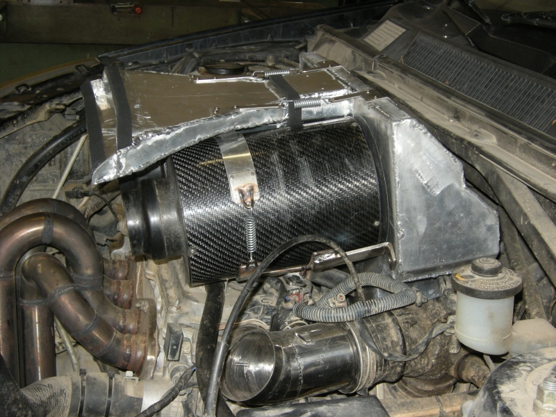

Al centro e sopra i due fori, si scorge una apertura a T abbastanza ampia: lì si incastrerà il convogliatore dell'aria che farà da ponte tra il cofano e il serbatoio dell'aria. L'aria entra, scende verticale davanti e in mezzo ai due filtri, in fondo si divide e risale a dx e a sx verso le rispettive bocche in una perfetta simmetria creata appositamente da delle paratie. L'acqua che dovesse entrare dal cofano viene decantata ed espulsa dal fondo del serbatoio da appositi scarichi.
I filtri sono trattenuti da due fasce regolabili in tensione e fanno anche da supporto fisico al convogliatore
Insieme1.jpg [ 386.75 KiB | Osservato 16337 volte ]

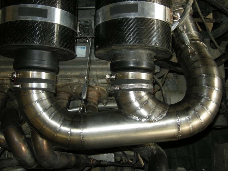

La parte posteriore dei due filtri viene raccordata da un tubo inox 2-in-1 da 70 mm, interamente realizzato da sezioni saldate una a una (una vera chicca) per dargli la giusta curvatura e armonia per unirsi al corpo del debimetro.
2in1.jpg [ 326.5 KiB | Osservato 16337 volte ]
A vedersi il risultato d'insieme appare complicato, ma non c'era verso di fare altrimenti :megaball: è tutto facilmente smontabile e la maggior parte dei pezzi è a smontaggio rapido tramite molle di tensione, in puro stile racing : Weight lift :
Insieme2.jpg [ 377.91 KiB | Osservato 16337 volte ]

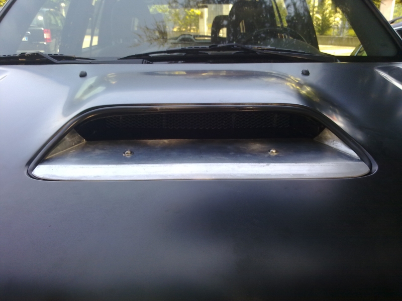

E per finire la chiusura del cofano...in contrasto con il nero dell'auto...una libidine!!! : Chessygrin :
Bocca.jpg [ 249.03 KiB | Osservato 16337 volte ]
Una volta montato tutto questo, ben presto si è accesa la spia motore. La diagnosi era "miscela troppo magra". Con una centralina che smussa 8-) i valori del debimetro originale son riuscito a riportare tutto alla "normalità" ottenendo un risultato molto valido, con una ripresa più pronta, una coppia più vigorosa e accelerate con un allungo notevole. Consumi??? beh saranno aumentati visto che l'iniezione è direttamente proporzionale alla quantità d'aria....ma che roba, un caccia!!! : CoolGun :

Cari amici,
Attento perché lo step 4 manca sul tuo sito personale. Quando avrai tempo ricordati di aggiornarlo! :cyclops:
Mi si accendeva sempre la spia motore :oops: ricordo coppia e suono cupo e fragoroso anche senza tutto quel popò di acciaio inox che hai sotto il sedere : Chessygrin :
ho fatto solo da intermediario, nulla di che : WohoW :
"the doctor" però ammetto che il progetto era molto simile alla lavorazione in 3D che mi hai inviato per email
il ritorno dell'alluminio fatto appositamente per te: eccezzziunale veramente : Love :
qui mi sa tanto di F1...un decantatore per l'acqua progettato ad hoc!
eh sì perché i CDA hanno un'entrata ed un'uscita dell'aria, altrimenti non beneficiano dell'effetto turbo in compressione
te le cionco una ad una le mollette e ti faccio i bigodini in testa :loool:
obiezione: manca il rivestimento sotto il cofano :P
Vi saprò dire come va in autostrada... a presto :cincin:
chi ti ha trovato la centralina dietro casa? :megaball:
non voglio allarmarti, vorrei solo avere la certezza che detta centralina smussa solo il valore al debimetro e corne facendo possa accendersi la spia motore per ulteriori anomalie
rimane cmq in progetto un'autodiagnosi ODBII da comprare magari in società : Blink : che ne pensi?
lascia perdere l'autostrada perchè piena di tutor, vedi invece in off che benefici avrai!!!

Ritirato oggi...è ancora bello pimpante, e "forse" necessiterà di un ritocchino verso l'alto. Vi spiego....
questa centralina aggiuntiva per il debimetro, ha (a dire dell'installatore) una regolazione punto-punto nell'arco del regime motore, e non fatta "solo" di un trimmer, ma "anche di un trimmer" ;)
Facciamo l'esempio di una canzone su un rigo musicale: ogni singola nota sono i valori elettrici che vengono dati alla sonda. Questo dispositivo permette di spostare una nota alla volta sul rigo musicale, mentre il trimmer le sposta tutte in blocco ad es di una ottava in su o in giù. Pare quindi che sia più sofisticato degli altri in circolazione e quindi più sensibile nelle regolazioni.
Al momento posso dire che è sparito quel "rinculo" in rilascio che prima compariva sporadicamente. Il ritorno della spia era dovuto ancora a presenza di miscela magra, ma solo ai bassi regimi :cyclops:
Tengo incrociate le dita e proseguo nei test vi farà sapere : Thumbup :
