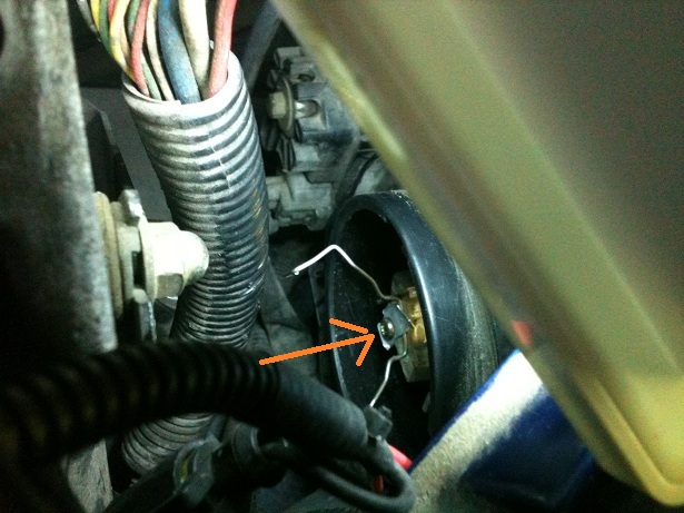

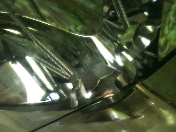

Salve a tutti....ennesima sventura del mio bellissimo RAV!!! Dopo aver montato da mesi il kit bixeno , mi rendo conto di uno strano sfarfallio.....
Nulla di elettrico!!! Il "diamante" che copre la lampada H4 del faro anteriore...... è spezzato e finito in un lato del faro!!!
Dopo un pò di temporeggiamento ho deciso stamane di intevenire "chirurgicamente" senza smontare mezzo frontale per accedere ai maledetti fari!!!
Cosa strana....si sono rotti entrambi!!
Inserisco qualche foto... con tanto di attrezzi...senza i quali è inutile sognare di cominciare!!

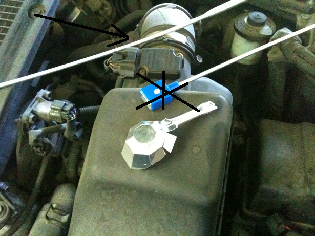

Ricordavo di aver acquistato ad una fiera due utili utensili....una molla con calamita e una molla con arpione...
Ovviamente il diamante è di "merdaccia" quindi non ferromagnetico....ergo ho dovuto usare il "ragno"""!!!

Ovviamente per estrarlo dal foro.....si è deformato essendo più grande!!!
Pensavo di aver finito...e invece??? Il fermaglio che regge la lampada veniva mantenuto in sede proprio dalla lamierina sottile che reggeva il diamante...!!!!!!!!!
Che fare??

Per quanto riguarda il fermaglietto portalampada puoi ricostruirtelo con un filo di ferro e una pinza 8-)

Ho avuto la tua stessa disavventura,ho usato i tuoi stessi metodi e posso consigliarti di ritagliare la sola parte con il foro,dell'oscuratore metallico che si è staccato,per poter andare a bloccare con la sua vite il fermaglio che tiene la lampada.Io ho fatto in questo modo.
Adesso mi ritrovo con un faro differente dall'altro e vorrei togliere l'oscuratore anche sul faro destro,solo che la mancanza di spazio per poter operare mi ha sempre fatto gettare la spugna.
