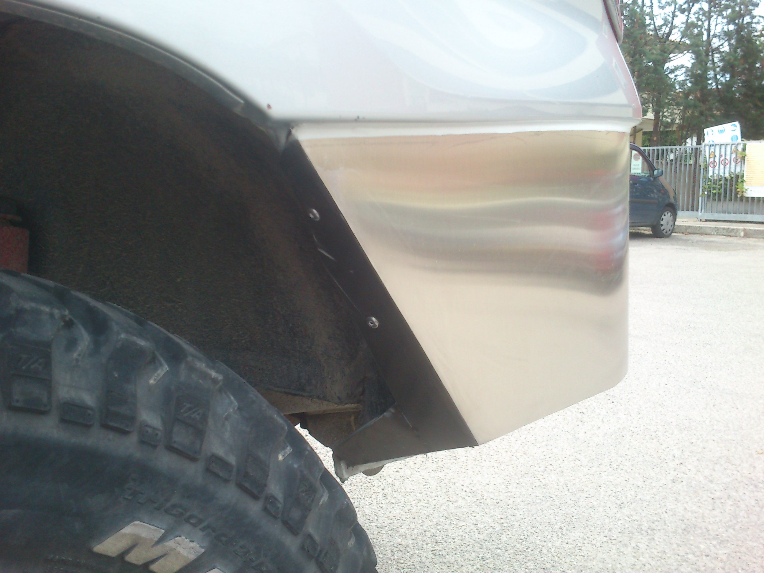

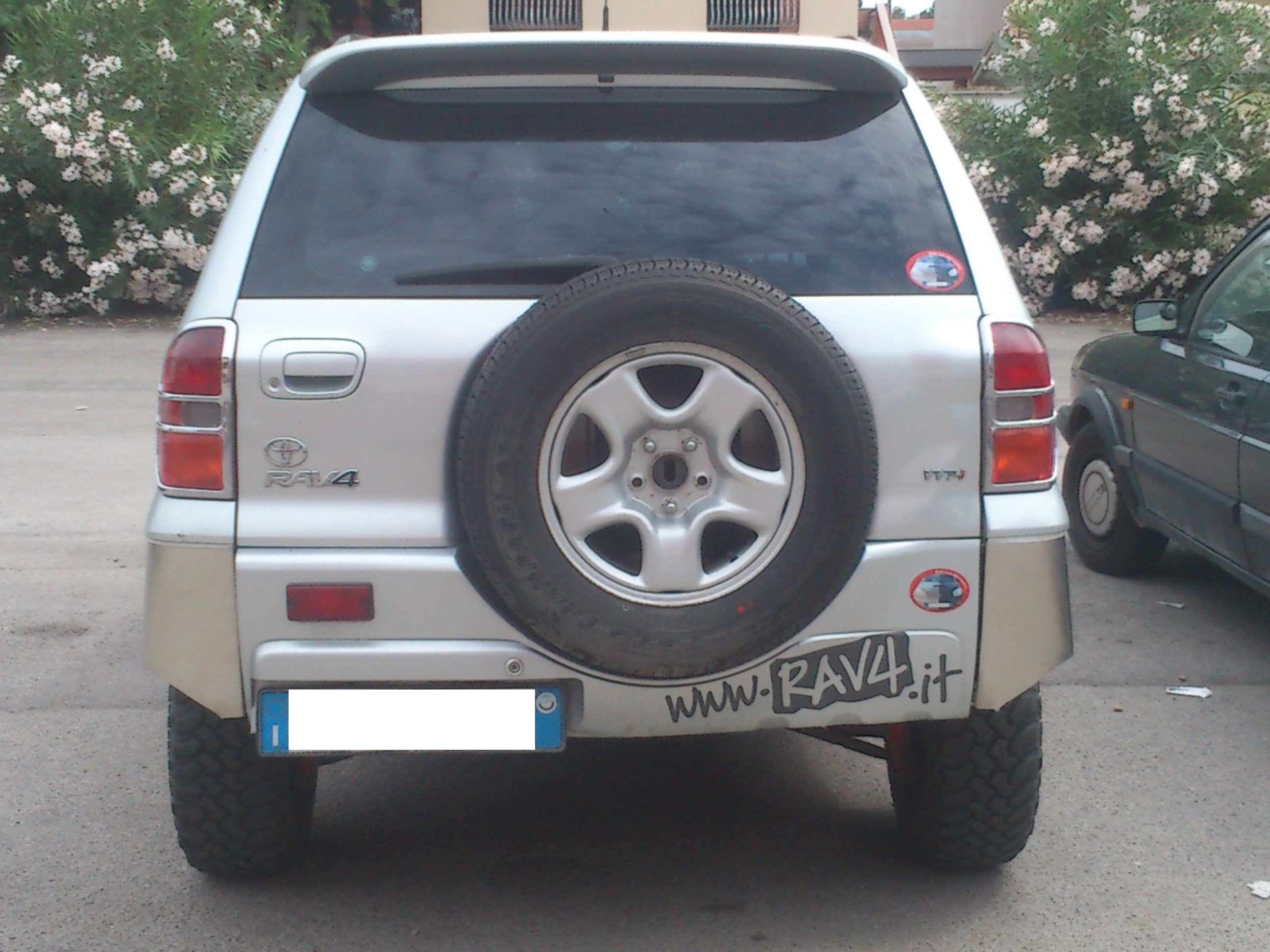

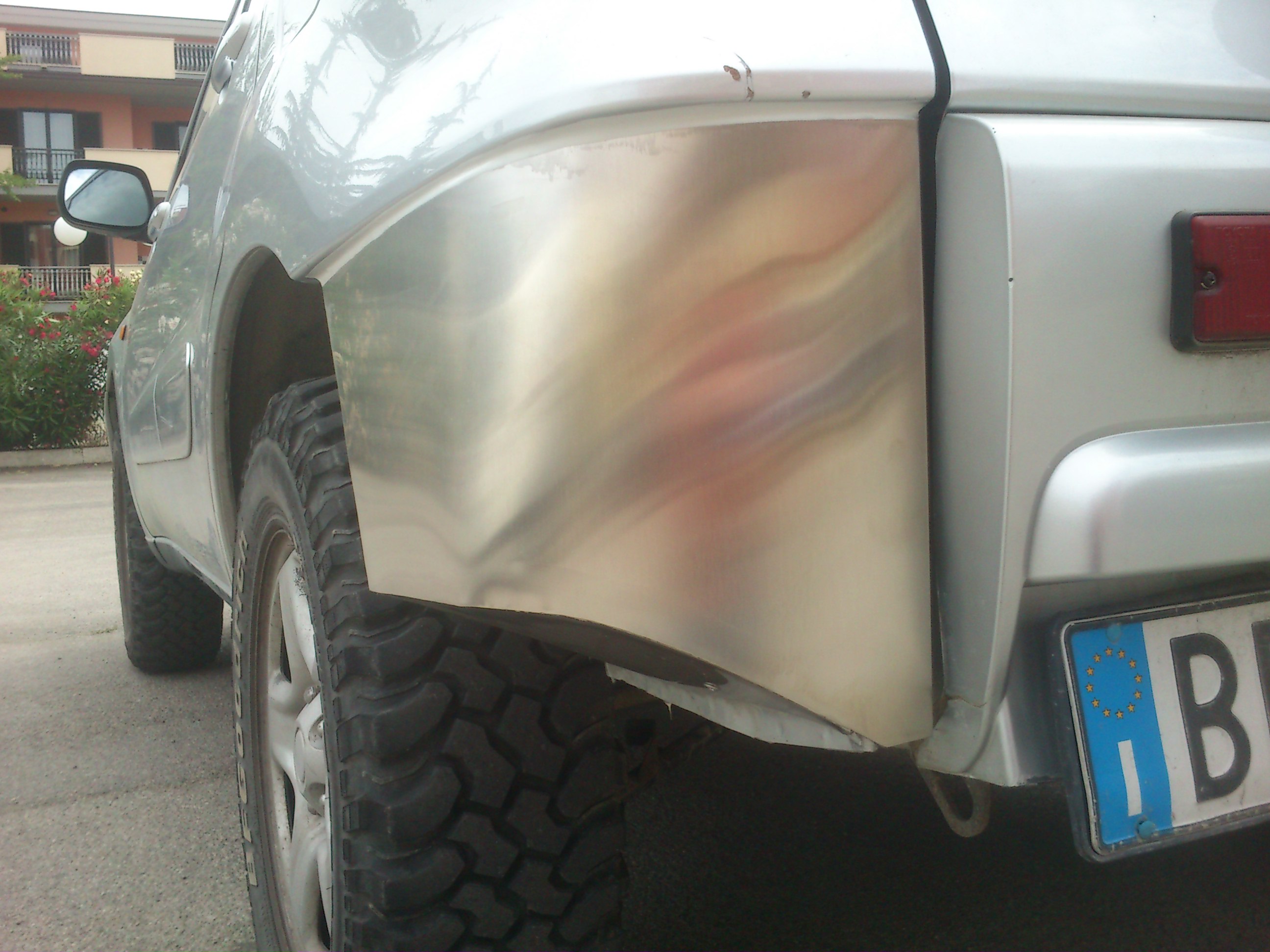

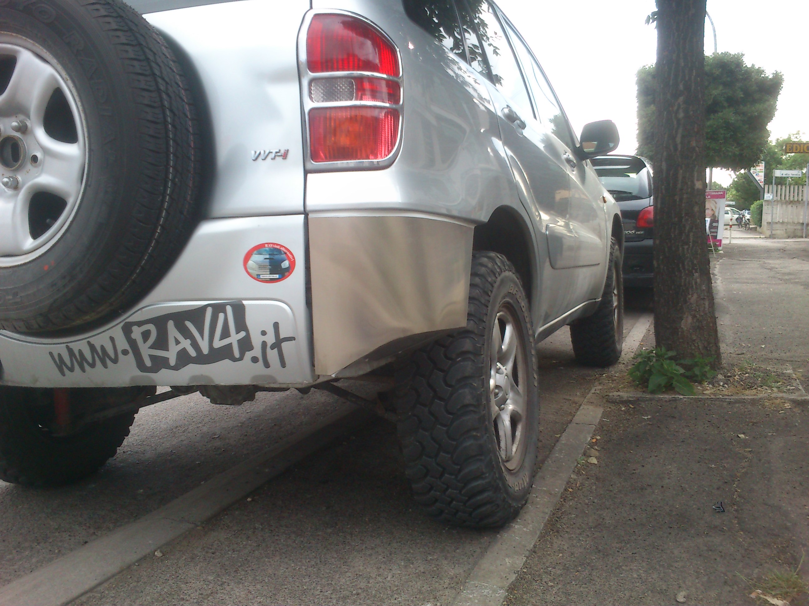

Bene diversi mesi fa ho ritrovato il mio Rav nel parcheggio con il paraurti laterale posteriore lato
guida distrutto.Ho fatto dei giri in zona per vedere se riuscivo a beccare quel camioncino.
Ovviamente non sono riuscito ad individuarlo.
Nei giorni seguenti ho provato a togliere completamente il paraurti e noto subito che senza non mi
dispiaceva affatto.Allora ho smontato anche quello lato passeggeri e praticamente ho girato cosi
per svariati mesi sicuramente non era affatto bello da vedere in quanto si vedeva lo sfogo dell'aria
di chiusura porte da entrambi i lati e vari buchi che servivano per il fissaggio del paraurti originali.
Tutti questi mesi sono stato dietro ad un artigiano che alla fine ha deciso di farmi questa modifica.
Allego le foto
Saluti Marlin

Bel lavoro 8-) maaaaa....sono in alluminio? acciaio? sopra sono stuccati alla carrozzeria...e sotto rivettati...ho visto bene?
MessaggioInviato: 11 giugno 2012, 17:24
Messaggi: 240
Località: Montesilvano (PE)
Sono completamente in acciaio,sotto e lateralmente rivettati nella parte superiore
tra carrozzeria e paraurti un filo di mastice tipo silicone.
Marlin
RAV 4 Benzina. 2001
MessaggioInviato: 11 giugno 2012, 18:57
Otttimo lavoro Marlin!!!
Mi ci devo abituar a vederli in acciaio inox!!
Abituato alla bombatura dei suoi in plastica hanno un'altra linea!
Maaaaaa in caso di urto??? Anche io nel far retro avevo distrutto un cantonale, ma fissandosi sulla carrozzeria in modo assai precoce avevo abbandonato l'idea.... ma siccome li vedrò all'opera il prossimo week, si sa mai ke mi ricreda!! :loool:
