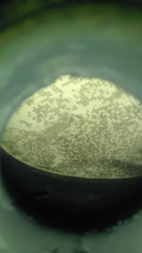

Cercando su internet,di aziende che fanno la pulizia del filtro mettendoli nei forni e bruciando tutti i residui,io ne ho trovate più di una.
Io ho scelto la ECOFILTRI SRL che si trova a Vasto (CH) e sono soddisfattissimo del lavoro che hanno fatto,anche perchè oltre alla pulizia hanno ricostruito il catalizzatore che mancava e che era la causa dei continui guasti che mi costringevano all'arresto dell'auto.
Loro ritirano il filtro smontato e lo riconsegnano in appena 4 gg lavorativi ed inoltre garantiscono il lavoro per 2 anni o 80000 km al costo di 269 euro!

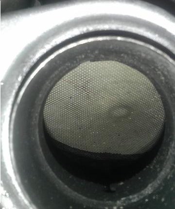

È quello che ha fatto la Ecofiltri sul mio:lo hanno messo in un forno per bruciare tutti i residui

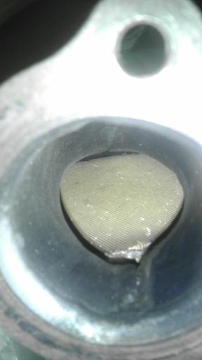

ecco alcune foto del filtro,prima e dopo il lavoro!
dpf intasato.jpg [ 32.16 KiB | Osservato 17024 volte ]
dpf pulito 2.jpg [ 45.83 KiB | Osservato 17024 volte ]
Dpf pulito lato catalizzatore.jpg [ 37.9 KiB | Osservato 17024 volte ]

Io ho visto all'opera il meccanico che mi ha smontato il mio DPF e a parte la necessità di avere un ponte per sollevare la macchina,si devono smontare molte cose,tra le quali il semiasse e l'intero blocco marmitta che una volta smontato,è stato ripulito anch'esso.Ho fatto ripulire Egr,condotti vari ed ho provveduto a fare sostituire tutti quei tubicini di gomma che fanno parte del sistema di ricircolo dei gas di scarico(turbina ed Egr).
Da quando ho fatto il lavoro ho percorso 8.000 km e devo dire che non ho più visto fumi di rigenerazione ed i consumi sono scesi a 15,5 km per litro contro i 14 km litro pre-lavoro!
