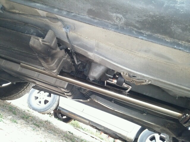

Ecco, forse, le foto.. :loool:, dopo una giornata di duro "taglia e cuci inox".. questo mi è venuto fuori.. : Chessygrin :
20150924_183012-320x240.jpg [ 26.03 KiB | Osservato 16163 volte ]
20150924_183018-320x240.jpg [ 25.72 KiB | Osservato 16163 volte ]

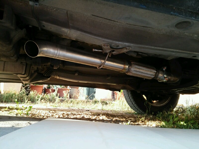

Scusate, ho messo due foto uguali.. :oops:, ridimensionate, forse si vede meglio:
Domani provo a farne altre con qualche miglioria che mi sta venendo in mente.. :idea:
20150924_183012-800x600.jpg [ 110.83 KiB | Osservato 16163 volte ]
20150924_183018-800x600.jpg [ 116.5 KiB | Osservato 16163 volte ]

Fossi in te sfrutterei lo smorzatore di gomma originale per ammortizzare il movimento della marmitta. Quel gancio di ferro, nel ferro....non mi sembra potabile!!! :cyclops:

Si, dalla parte opposta c'è la gomma originale.. in attesa di recuperarne un altro, (gli originali, tranne quello montato, erano distrutti), ho optato per un aggancio leggermente rudimentale..
Anche se pensavo poi che il movimento naturale della "S" attaccata al primo cat, è garantita dallo snodo sul cat appunto, e dal flessibile che ho applicato.. alla fin fine ciò che rimane più o meno fisso è solo il tubo inox dritto..
Grazie comunque per i consigli Cameo.. :oook:

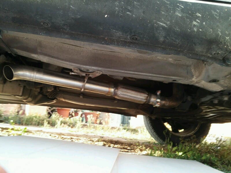

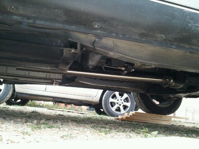

Ohhhhh, finalmente ho finito.. fresco fresco di saldatrice... :loool:
Tubo 52 mm esterno, flangia recuperata dal silenziatore originale, e un bel po' di elettrodi inox.. totale spesa: 45 € circa... :yeeee:
20150930_155931-640x480.jpg [ 83.89 KiB | Osservato 16093 volte ]
20150930_155923-640x480.jpg [ 81.64 KiB | Osservato 16093 volte ]
MessaggioInviato: 30 settembre 2015, 22:05
Perdonami.... ma non mi piace per nulla.... ma per un discorso funzionale.... il motore del rav fuma, un pochino di serie... se poi cerchi di darci vitamine fumerà certamente.
Così facendo ti imbratti VOLONTARIAMENTE tutta la parte posteriore della meccanica : Hurted : con le turbolenze presenti sotto l'auto durante la marcia.
