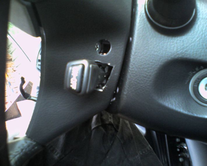

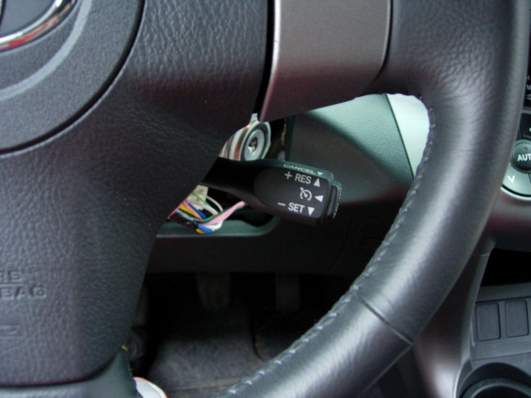

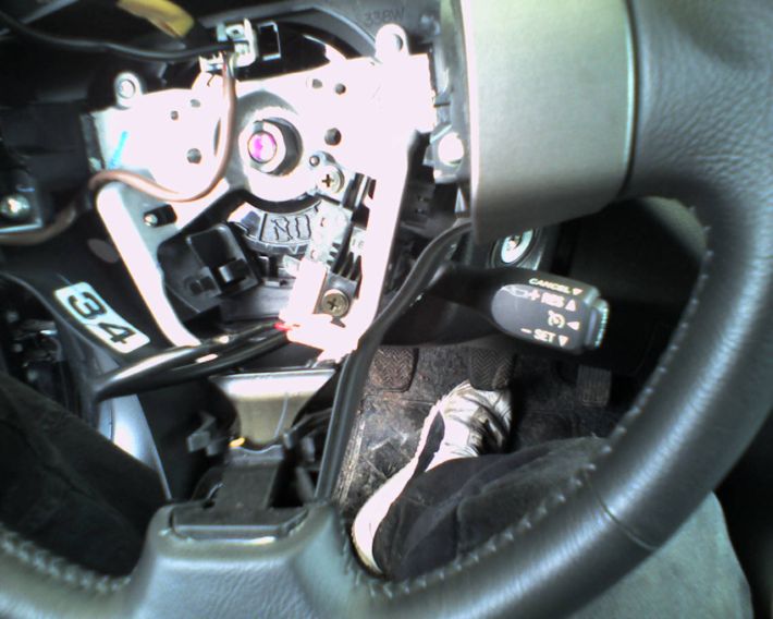

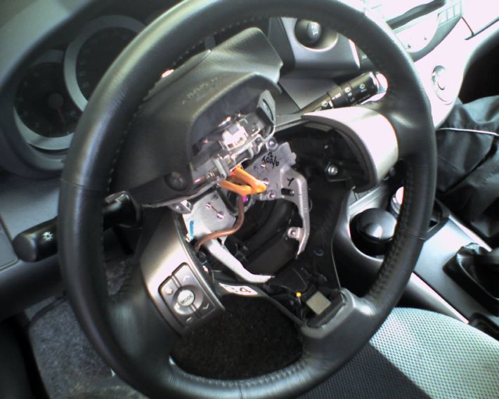

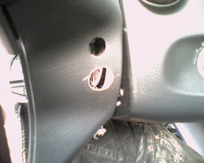

Montato e funziona alla perfezzione...con circa 80 euro e 20 min di lavoro....Allego alcune foto...

Lavoro finito

Montato ieri su d4d my2004.
Sul seguente link
http://www.toyodiy.com/parts/g_U_2001_T ... WPNKA.html
mettendo il numero di telaio della vettura appaiono le schede ricambi con relativi codici, per cui potete vedere se è possibile montare il cruise sulla vostra.
Unica differenza dal my06, di cui sopra ci sono le foto, cambia il codice del cavetto di collegamento che utilizza il connettore dei comandi audio al volante.
Infatti per usare sia il cruise che i comandi audio bisogna staccare i due fili rosso e nero dal connettore "amp" che arriva dal cruise ed attaccarli al cavetto amp che già si trova sul volante con i comandi audio nella seguente posizione:
fila in basso, partendo da destra, dopo il filo blu del clacson bisogna mettere il rosso e poi il nero.
L'operazione va fatta con delicatezza per non rovinare il connettore.
Mia spesa totale per il cruise 52 euro (la levetta l'ho pagata 20 euro, compresa spedizione, su e-bay dalla Thailandia in 10 giorni, 30 euro il cavetto in concessionaria e 2 euro le due viti originali per fissarlo al volante)
Preciso che con il connettore che ho trovato su e-bay a quel prezzo forniscono anche il cavetto di collegamento che va bene per il my06.
Se qualcuno è interessato al montaggio mi contatti pure per le spiegazioni.

Per il volante, staccata la batteria, basta smontare l'airbag per mezzo delle due viti laterali e verifichi se c'è accanto al connettore air bag l'altro connettore libero per il cruise control.
