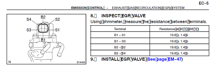

Perché l egr da sola rappresenta 1/20 del tratto dove passa lo schifo, l ho smontata perche mi segna sempr eil fampsp codice errore P0400, quindi dato che stavo contrallando varie cose ho smontato tutto e anche le resisyenze del EGR sulla parte elttrica che devono stare tra i 4 e 19 ohm tra il pin centrale e i due laterali della parte sopra e idem per la parte sotto.
A quel punto tappavo tutto.
Ad ogni modo continua a segnarmi errore nonostante una pulizia a metallo vivo sia dello scambiatore di calore/coler , parte inyerna del motore e corpo valvola.
A questo punto è per forza un problema elettrico.

si nel mentre ho approfondito e letto anche l'articolo : http://www.rav4you.org/public/RAV4-FORUM/viewtopic.php?f=24&t=1570
allego lo schema delle verifiche elettriche che ho trovato su un pezzo di manuale officina.
Apriro eventualmente post che qui poi magari si inzozza il post oltre la questione chiusura :D
Commento file: Resistenze EGR RAV 4.2 D4D
RAV_4.2_EGR_ELETRIC.PNG [ 74.88 KiB | Osservato 10997 volte ]

Come hai specificato il tuo errore dice tutto e nulla, soprattutto imputa il problema ad un componente così genericamente.
Tu ok, hai testato gli ohm, lo hai lucidato, hai voluto smontare il condotto che parte dal collettore e arriva all'egr, MA non hai risolto nulla.
Come ti ho scritto in un altro post, ciò che determina se l'egr sta funzionando ( apparte il rendimento del motore ) è il debimetro perchè dovrebbe riuscir ad accorgersi della differenza in volume d'aria che aspira il motore quando è chiusa o aperta.
Ma tu dici di averlo pulito il debimetro, ma pulito non significa funzionante.
Hai provato a rimuovere la parte elettromeccanica sopra l'egr, vedere il motore passo passo si muove e fuoriesce quel pistolotto di plastica ( mi pare ) che va a premer sulla membrana metallica e rispettiva molla dell'EGR? Se si si muove bene senza impedimenti in entrambe le parti?
Visto che poi hai o hai trovato i manuali tecnici dovresti almeno prima confrontare i valori forniti dai sensori in lettura e compararli
