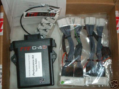

X Ghepardo61:
la centralina TTE è semplicissima da installare, basta aprire il cassettino, sganciare il connettore dei cavi della centralina ed inserirci quelli della TTE. NON ha cablaggi per un pulsante di inserimento/spegnimento, anzi, li ha ma sono disabilitati, tanto sarebbe inutile, migliora il rendimento del motore ed i consumi, perchè spegnerla?
Per il rumore 90 su 100 è il parabrezza che stride sul cruscotto e sulla plancia dove sono fissati i tergicristalli, c'è un TSB per la soluzione del problema inserendo una guarnizione in neoprene. Prova!

Salve, grazie mille per la tua risposta ed i pdf...non vedo l'ora di montare la centralina tte.
Per il rumore onestamente sono rimasto veramente stupito della tua spiegazione ed onestamente non mi spiego proprio come il parabrezza possa stridere sulla plancia...ma non è sldamente incollato nella sua sede? è veramente sttrano...comunque non riesco a trovare il tsb come dici tu per la soluzione della guarnizione in neoprene...ma poi dove andrebbe messa esattamente?
Scusa per il disturbo.
Saluti
