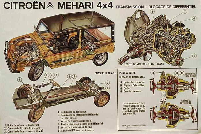

Quasi quasi mi faccio una Mehari :megaball:
1979_Mehari4x4.jpg [ 92.28 KiB | Osservato 23537 volte ]
