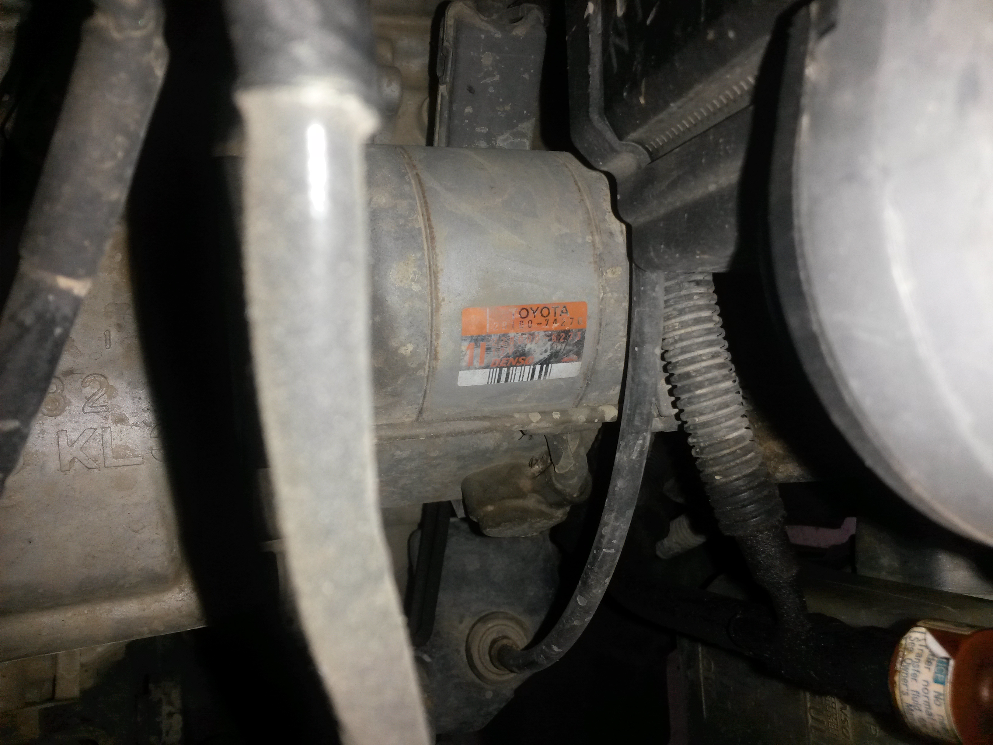

Forse il motorino di avviamento, però stamattina è partito al primo giro di chiave.
Posto una foto per il codice :cyclops:

L'elettrauto ha verificato lo staccabatteria e funziona. Ha emesso il verdetto: motorino di avviamento! Non vi dico che differenza di prezzi col reso del vecchio :shock:

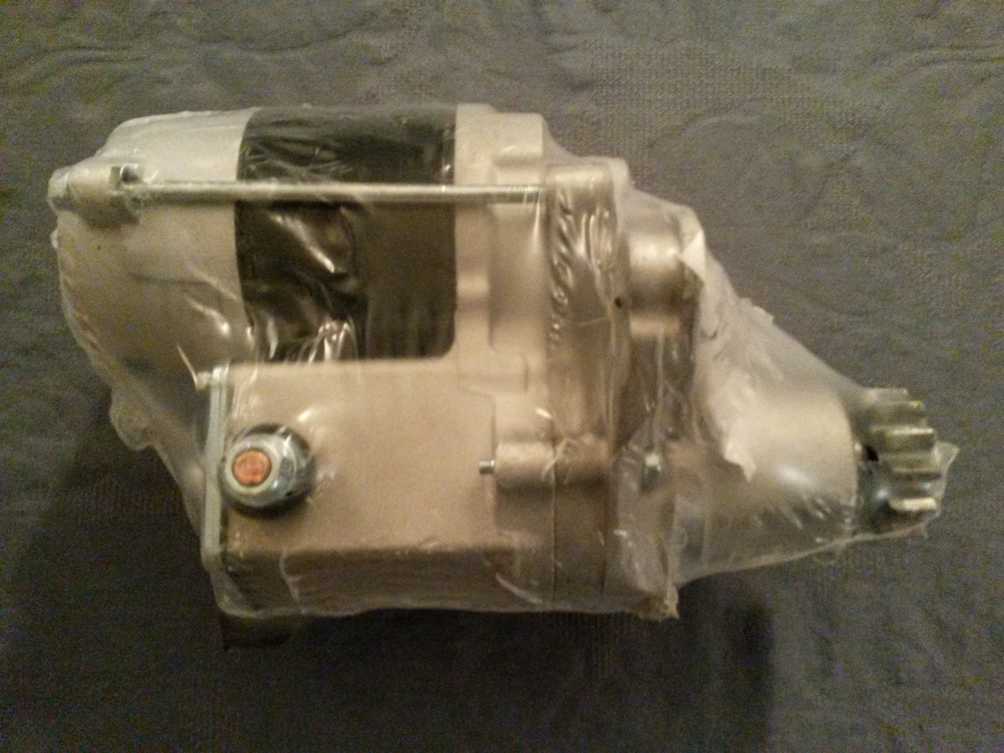

Prezzaccio!!!! :loool:
20151104_171347.jpg [ 2.75 MiB | Osservato 14624 volte ]
20151104_171652.jpg [ 2.18 MiB | Osservato 14624 volte ]
