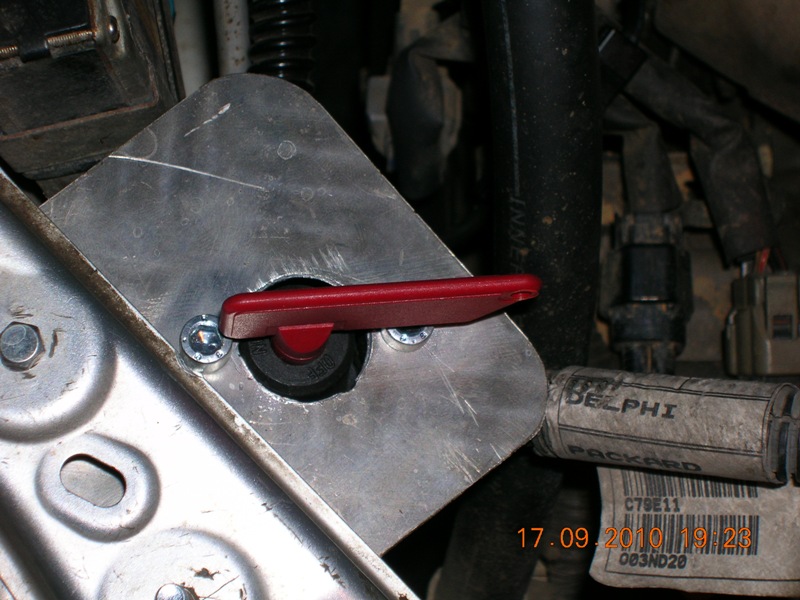

Staccabatterie????

Staccabatterie????
Dal 2010 che è lì e per fortuna non ho più avuto l'esigenza di usarlo :cincin:

Lo so, proprio per quello.... non vorrei che usandolo poco la parte interna dia noie...

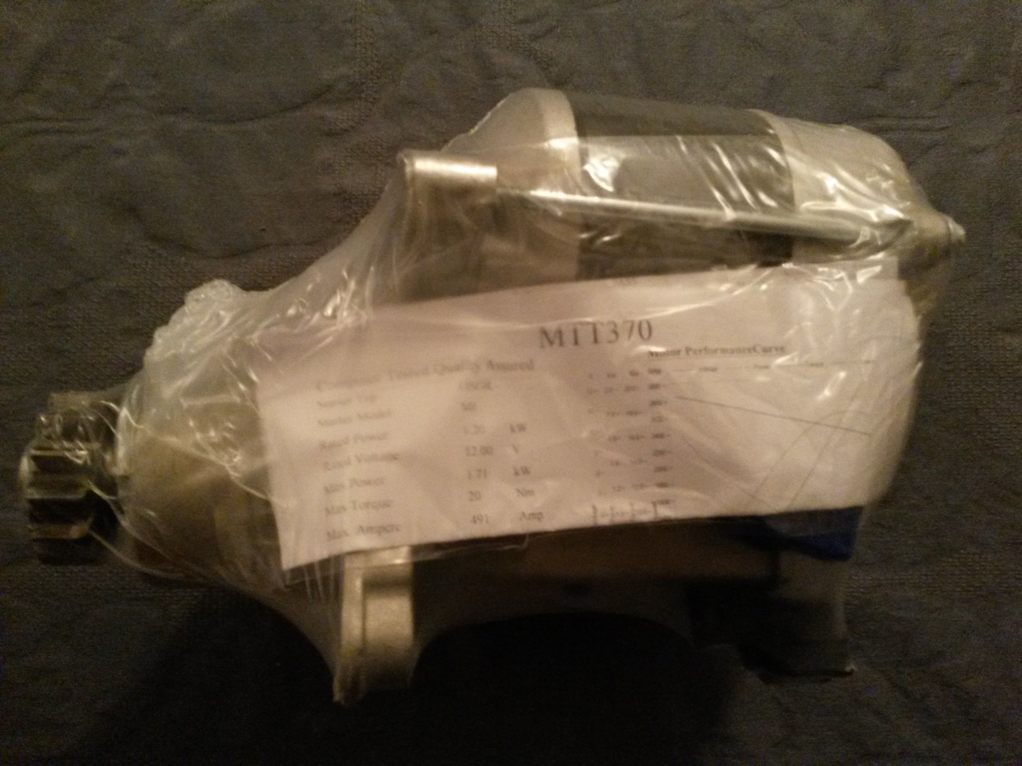

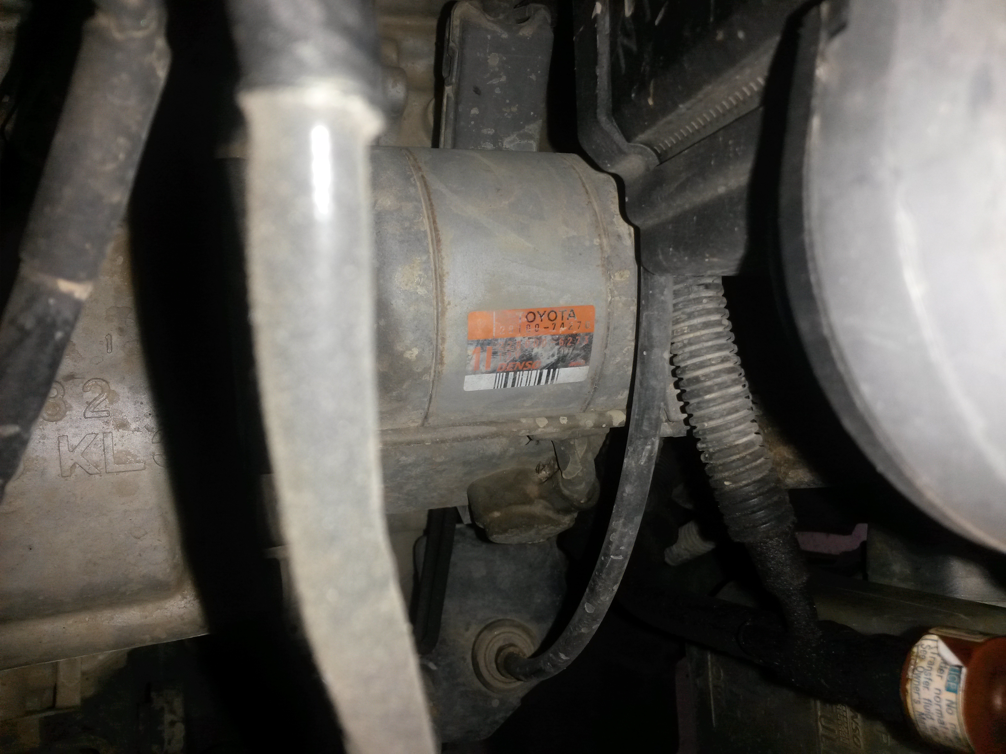

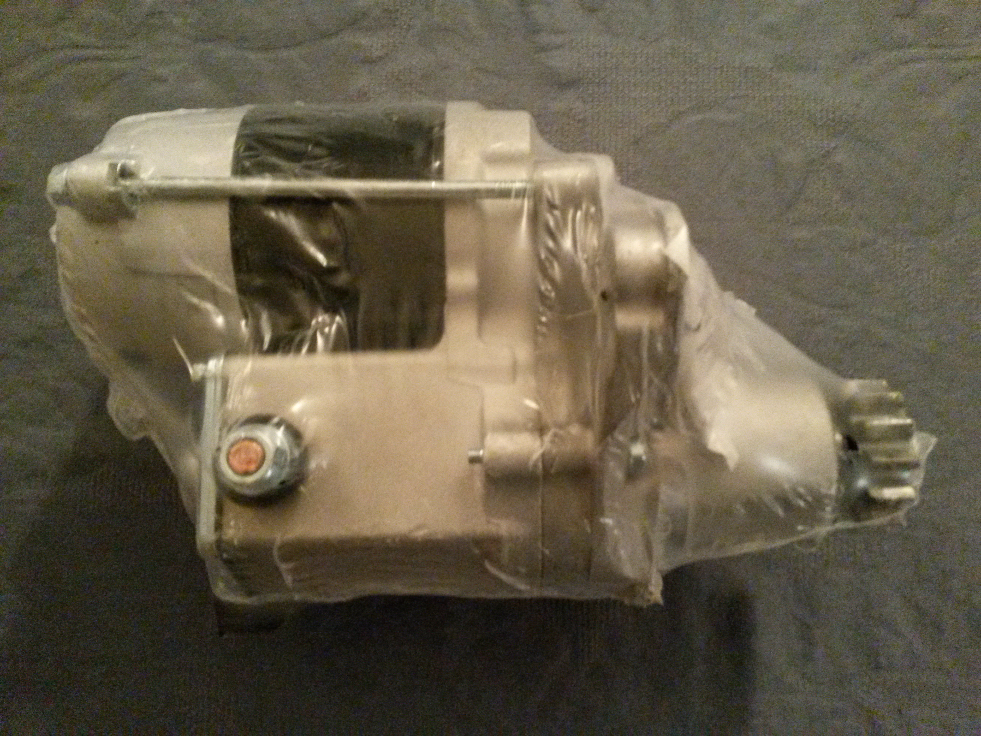

L'elettrauto ha verificato lo staccabatteria e funziona. Ha emesso il verdetto: motorino di avviamento! Non vi dico che differenza di prezzi col reso del vecchio :shock:

Prezzaccio!!!! :loool:
20151104_171347.jpg [ 2.75 MiB | Osservato 13909 volte ]
20151104_171652.jpg [ 2.18 MiB | Osservato 13909 volte ]
