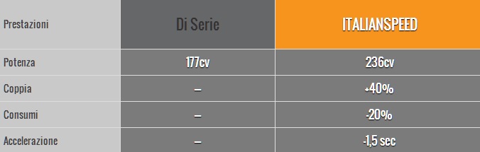

Io dò ragione allo Zioponch, guarda quanto dichiarano per il 177 cv:
Immagine.jpg [ 22.05 KiB | Osservato 29649 volte ]
arriva a oltre 100 cv/litro.
Ammesso che sia davvero quella la potenza che raggiungi, e se la centralina della macchina non va in blocco rischi di buttare la pompa di alta pressione a breve con quel modulo. Se invece hai il piede pesante rischi di avere problemi anche alla scatola del cambio. Le TTE invece sono studiate apposta per questi motori. Prenderesti una cosa che, correggetemi se sbaglio, non ti farebbe nemmeno decadere la garanzia se ce l'avessi ancora, da quanto la Toyota è sicura a riguardo. A volte vale la pena di spendere un pò di più ed evitare problemi in futuro molto più costosi.
P.S. Guarda quanto dichiarano sui motori più grossi. La BMW 335d dicono di poterla aumentare di quasi 100 cv :shock: :shock: :shock:
Altra cosa: ma possibile che su TUTTI i modelli di auto di OGNI casa si abbassi l' "accelerazione" di 1,5s?? a parte che non capisco, magari intendevano lo 0-100 Km/h, ma su tutte esattamente 1,5 s?? E' un po' strano... :loool:
