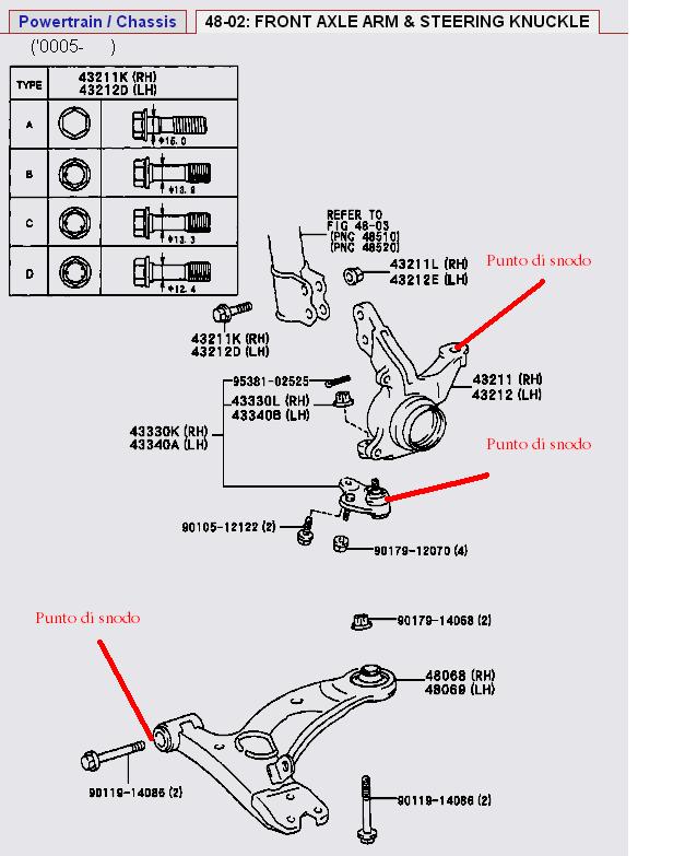

Anche io le ho sostituite, non sentivo rumori, ma mi ero accorto della guida un po' meno precisa, ma oltre ai tiranti che collegano la barra ai McPherson hai controllato i gommini in cui ruotano le barre dove sono fissate sul telaietto sotto???

Il ball joint che sta sul braccetto sotto dove ruota il McPherson?
Quello dove ruota la barra di torsione?

Ti ho evidenziato i 3 punti dove potresti aver rumore.
Il ball joint è quello centrale

Grazie !!! appena riprendo il RAV in mano controllo 8-)
