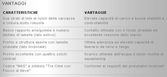

Le Quatrac 3 SUV sono gomme con un profilo particolare, 50% invernale e 50% "estivo". Ora non so se abbiano una rotazione obbligata, ma visto che andranno al posteriore fatti mettere la parte lamellare all'interno :cyclops:
MessaggioInviato: 5 novembre 2012, 19:20
scusate l'intromissione :oops:
poichè ha un disegno simmetrico sulla spalla del pneumatico sarà indicato outside ed inside...senza possibilità di poter scegliere...almeno che non è segnalato winter e summer in maniera tale da dover ruotarle in inverno ed in estate
MessaggioInviato: 5 novembre 2012, 20:11
Dal sito si evince questo:
Quatrac3.JPG [ 24.63 KiB | Osservato 16520 volte ]
Forse sono proprio da girare su se' stessi come si fa con certi materassi : Chessygrin : : Chessygrin : : Chessygrin :
