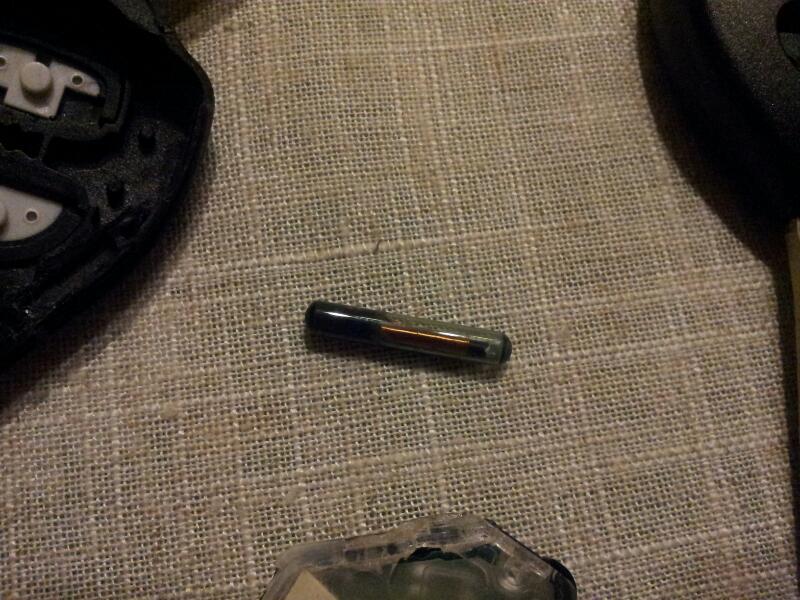

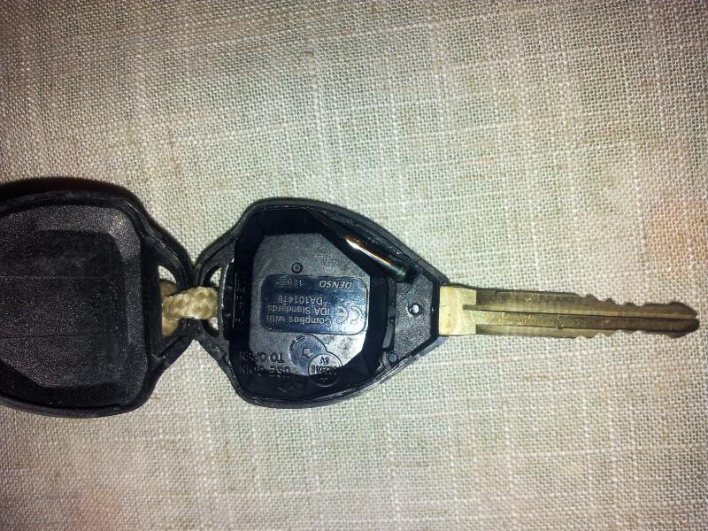

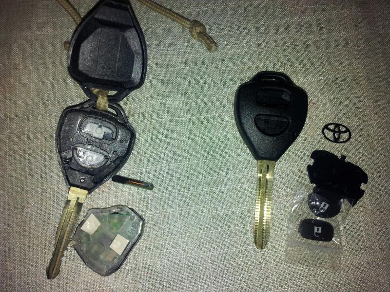

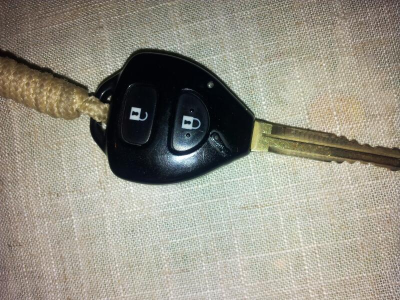

Visto che ho scaricato un'app per ridurre le foto ora beccatevi queste, a corredo del mio post precedente:
Commento file: "Ferita" ricucita con l'attack
rps20151204_164938.jpg [ 110.66 KiB | Osservato 21206 volte ]
Commento file: Modifica per alloggiarlo
rps20151204_164913.jpg [ 128.26 KiB | Osservato 21206 volte ]
Commento file: Transpoder copiato
rps20151204_164846.jpg [ 94.93 KiB | Osservato 21206 volte ]
Commento file: Entrambe non originali
rps20151204_164813.jpg [ 143.21 KiB | Osservato 21206 volte ]
